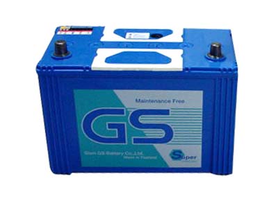

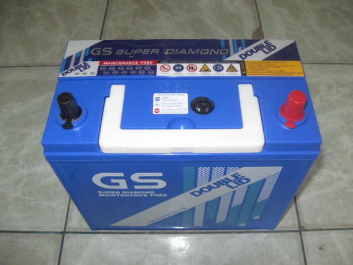

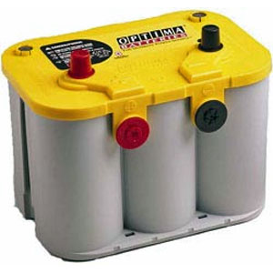

แบตเตอรี่ที่ผมรู้จักจะมี แบบน้ำ , แบบน้ำแต่ระเหยช้า(MF) , แบบน้ำปิดสนิท(MF+) , แบบเจลปิดสนิท(แห้งแท้ๆ)
ผมจะใช้แบบน้ำที่เติมได้ครับ เพราะอากาศบ้านเราร้อน เครื่องก็ร้อน ถ้าติดแก้สก็ร้อนกว่าเดิม เปิดเติมได้น่าจะดีกว่า
ถ้าจัดงบน้อยเดือนนึงดูน้ำกลั่นสักครั้งสองครั้งก็แบบน้ำ งบสูงหน่อยไม่ค่อยว่างดูน้ำกลั่นก็แบบน้ำระเหยช้า(MF)
ที่ใช้มา
แบบน้ำธรรมดา-ถ้าไดชาร์จไม่เสียไม่ปล่อยให้น้ำแห้งจะอยู่ได้ราวๆหนึ่งปีนิดๆ(แต่ผมได้สองปี)
ส่วนแบบน้ำระเหยช้า(MF)-อันนี้เห็นหลายๆคนได้สองปีกว่านะครับ ส่วนผมเคยได้ถึงสามปียังไม่เสีย(ขายรถไปก่อน)ครับ
ปล.แต่ ES คันนี้ผมใช้แบบน้ำธรรมดา เพราะปกติก็ต้องดูน้ำหม้อพักทุกอาทิตย์อยู่แล้ว(ติดแก้สเสียว)ครับ
แบบน้ำ สังเกตลักษณะฝาเติม
แบบน้ำแต่ระเหยช้า(MF)สังเกตลักษณะฝาเติม
แบบน้ำปิดสนิท(MF+)ไม่มีฝาเติม
แบบเจลปิดสนิท(แห้งแท้ๆ)มีหลายทรงแต่ใช้เจลแทนน้ำกรด
ได้รับคำขอบคุณจาก: pejung  tokmun002  domziia  yoyosonic  bonny
