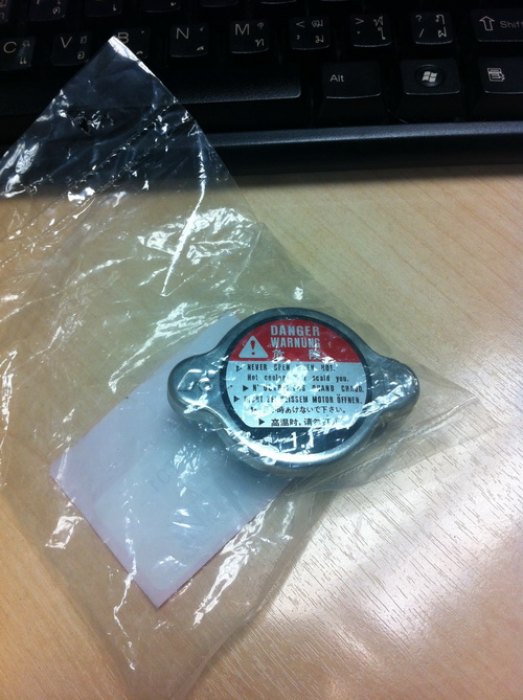

พุธ, 19 กุมภา 2014 18:26 - น้ำดันจากหม้อพัก(up หายแล้วคับ)21/03/57
สอบถามหน่อยคับ วิ่งทุก100โลต้องเติมน้ำประมาณครึ่งลิตร
วิ่งมาเกิน100โลแล้วจอดติดไฟแดงความร้อนขึ้น ฝาหม้อน้ำกอเปลี่ยนแล้ว วิ่ง140ต่อเนื่องไม่ได้เลยความร้อนขึ้น
แต่ถ้าวิ่งไม่เกิน120ปกติคับ
ผมควรจะเช็คตรงไหนคับ ของผมes01autoคับ
ขอบคุณคับ
**เปลี่ยนมาแล้ว 1. พัดลมหม้อน้ำทั้งโครง 650บาท 2.วาวน้ำแท้ห้าง655บาท 3. ท่อยางหม้อน้ำบนแท้ห้าง95บาท
4,ท่อน้ำยางแท้ห้างล่าง125บาท**** กอยังไม่หายสเต็ปต่อไปคงต้องเปลี่ยนปะเก็นฝาสูบคับ
ฝาหม้อน้ำกอเปลี่ยนไปแล้ว
***ไปเปลี่ยนปะเก็นฝากับพี่โอมาเรียบร้อยหายเป็นปกติแล้วคับ เพื่อนๆท่านใดมีอาการเหมือนผมลองโทรปรึกษาพี่โอเลยคับ
งานเนียนมากคับแถมยังล้างรถกับห้องเครื่องให้อีกสุดยอดเลยคับราคากอไม่แพง เบอโทพี่โอ0910240003
อาการและสภาพของผมดูรายละเอียดและรูปได้ที่หน้า2คับ ขอบคุณพี่โอที่ไล่แก้ปัญหาให้จนจบคับ*****
