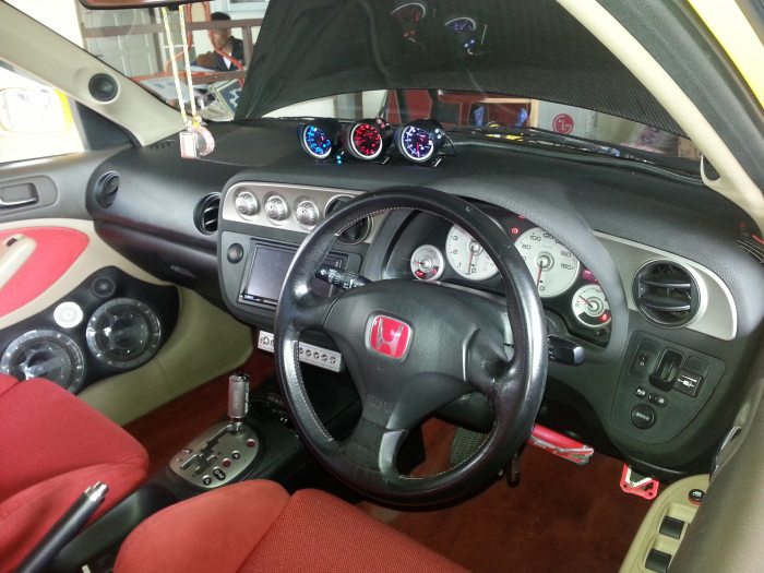

อังคาร, 18 กุมภา 2014 20:43 - ติดปัญหาเรื่องเกียร์ k20a3 ครับ
ผมวาง K20a3 เกียร์ออโต้ ทริปโทนิกจาก Stream   ในบอดี้ 02  1.7 แล้วติดตรงที่ตำแหน่งเกียร์ครับ คือใช้คันเกียร์เดิมติดรถ แล้วมันติดตรงที่ว่าตำแหน่งเกียร์มันหายไปจาก D ไป D3 ไม่มีตำแหน่งล็อคตรงคันเกียร์ครับ คือจาก N  มา D แล้วอีกทีก็คือต้องกดปุ่มล็อคตรงหัวเกียร์ เพื่อเลื่อนลงมา D2 สรุปว่าเกียร์มันหายไป 1 ตัว จะมีวิธีแก้ยังไงบ้างครับ จะไปใส่คันเกียร์ของรุ่นไหนได้บ้างที่มันจะเป็นแนวนอนแบบของ ES มั่งครับเพราะของ Stream  มันเป็นแนวตั้ง

พุธ, 19 กุมภา 2014 13:49 - ติดปัญหาเรื่องเกียร์ k20a3 ครับ
ใส่สวิทช์เกียร์ DC 5 Type S น่าจะจบหรือป่าว
รอผู้รู้มาตอบครับ
ขออนุญาตรูปคุณ เอก ระยอง
แก้ไขล่าสุดโดย เมื่อ พุธ, 19 กุมภา 2014 21:12, ทั้งหมด 1 ครั้ง (ดูทั้งหมด)

พุธ, 19 กุมภา 2014 18:05 - ติดปัญหาเรื่องเกียร์ k20a3 ครับ
เบิกของ 2.0 ตรงรุ่นมาใส่เลยครับ
ผมไม่แน่ใจนะ แต่น่าจะใช่

พฤหัส, 20 กุมภา 2014 07:00 - ติดปัญหาเรื่องเกียร์ k20a3 ครับ
คอคโซล พวงมาลัยสวยครับ อิจฉา
