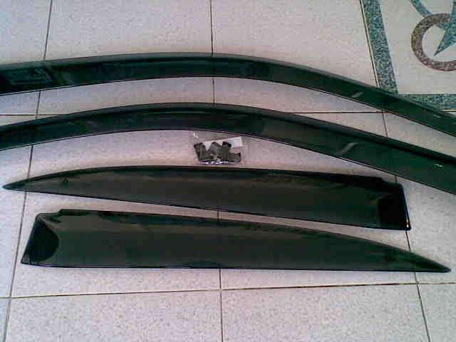

จันทร์, 7 กันยา 2009 17:26 - Re: รบกวนขอวิธีใส่ กันสาด หน่อยอ่ะคับ ( UPDATE ใส่มาแว้ว...อิ อิ สวยโคดๆคับผม )
jonatan พิมพ์ว่า:
คือแบบว่า ได้ของเทพมา แต่ใส่ไม่เป็นอ่ะคับ
ผมหากระทู้วิธีใส่ กันสาด ไม่เจอ เลยมาขอโพสถาม
เรื่องวิธีใส่ หน่อยอ่ะคับ กิ๊ป ต่างๆ มันมีวิธีใส่ หรือเสียบตรงไหน
ของยางขอบประตูอ่ะคับ มีรูปประกอบด้วยก็จะแหล่มอ่ะคับผม แต่ดูแล้ว
ต้องใช่กาว 3m ช่วยด้วยมั่งคับ เห็นของที่เค้าให้มามีกาว 2 หน้า ติดอยู่ด้วยอ่ะคับ ขอบคุณล่วงหน้าคับผม
*** จัดมาแว้วอ่ะคับ ของแท้นี่มันมี เสน่ห์จริงๆ น่ะผมว่า
แต่ใส่ยากเหมือนกันอ่ะ แต่ไม่เกินความสามารถของเราน่ะคับ
ต้องยก เครดิต นี้ให้กับ เพ่...โอ๋ และ คุณ kunshybeer08 ในการแนะนำ
ใส่กันสาดที่ถูกวิธี ทำให้รวดเร็วและไม่ต้อง งมโข่ง อ่ะ อิ อิ แหล่มเลยคับผม ***

อาทิตย์, 8 พฤศจิกา 2009 13:23 - วิธีใส่กันสาด + คู่มือการติดตั้งกันสาด
ไม่ยากอย่างที่คิดคับ ดูตามวิธีที่เพื่อนๆ
ได้บอกไว้แล้วอ่ะคับ จะยากนิดหนึ่งตอนถอด
ยางขอบประตูออกและตอนยัดเก็บเข้าไปที่เดิม แค่นั้นเอง

ใส่ไม่ยากครับ...... ลองดู... แปะ 3M ให้เรียบร้อยก่อน.. ไม่ยากๆ......
หา 3M แบบไม่กว้างมาก แปะลากยาววววววว ตามขอบกันสาดเลย..
ตอนจะติดอ่ะ แกะปลาย 3M ไว้ก่อน สักนิดนึง ให้พอดึงได้ ใส่กิ๊ฟล็อกไว้ให้เรียบร้อยเลย
ถอดยางขอบกระจกออก แล้วก็เล็งตำแหน่ง แล้วกดให้กิ๊ฟเข้าตำแหน่ง แล้วดันยางกลับเข้าไปให้แน่น....
จากนั้นก็ดึงปลาย 3M ออก.. ลากยาวโลดดดดดดดดดดด....
ปล. อย่าลืมตรงปลายๆ ต้องใช้สัก 2-3 ชั้นนะคร้าบบบบบ....

ยินดีด้วยคับ แฟลช ไปซื้อกาว 3m ที่ B2S มาก่อนเลยคับ
ม้วนล่ะ 175 บาท ไม่แน่ใจน่ะ ยาวเกือบ 10 ม. ใช้เยอะเพราะ
ต้องติดกาว 2 ชั้น อ่ะคับ ได้แล้วใส่ไม่ได้โทรมาน่ะคับ เดี๋ยวช่วยใส่คับ จัดไป

P.TER.357 พิมพ์ว่า:
ดีคับ กำลังหาใส่อยู่สั่งไปแล้ว มีใครรับติดตั้งให้มั่งคับ
ใส่ไม่ยากครับ... ติด 3M ให้เรียบร้อยก่อนนะครับ.... แล้วก็เล็ง...
