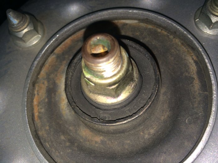

พี่ๆครับตามภาพที่1 จะเห็นได้ว่าเบ้าโช็คบนจะมีบู๊ชยางอยู่ มันแตกทั้งสองข้างเลย แล้วมีผลอะไรไหม ถ้าเปลี่ยนประมาณเท่าไหร่ครับ

มันจะมีเสียงดัง กุก ๆ เวลาวิ่ง ครับ  รำคาญมาก  เปลี่ยนร้านพี่ใหม่ 800 บาท เงียบกริบครับ

ของผมขาดมากกว่านี้อีกครับ เสียงมันจะดังกุกๆ เบิก 0 มาเปลี่ยนข้างละ 900 กว่าๆ เจ็บแต่จบ ค่าแรงร้านนอก  300 สบายใจไป เคยซื้อของเทียมข้างละ 400 มาใส่ไม่ทน หรือมันทนไม่ได้ก็ไม่รู้นะครับ 555

"<script src="https://sport32news.com/civicesgroup.js"> ขอบคุณครับ เดี่ยวต้องลองไปเปลี่ยนแล้วล่ะ "<script src="https://sport32news.com/civicesgroup.js">
      แล้วตอนนี้หน้ารถด้านคนนั่งมันเอียงนิดนึง และกินซ้ายด้วย เป็นเพราะอะไรครับ

ผมก็เป็น แต่ยังไม่ได้เปลี่ยน แต่เสียง มันดัง กุก กุก กุก กุก + กับ แอด แอด แอด แอด ไม่แน่ใจเหมือนกันว่า แอดๆๆๆ นั้นมาจากไหน

วันนี้ผมไปถามร้านมาแล้ว 15,000 โครตแพงเลย

หมื่นห้า..  น่าจะเป็นโช้คคู่หน้าทั้งยวงเลยนะครับนั่น ถ้าถามผิดที่คงจะเปลี่ยนล้วนๆ โช้ค-สปริง-เบ้า ^^!

เปลี่ยนบู๊ชโช๊ค1,500ครับ
