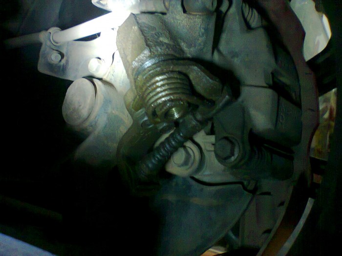

พุธ, 5 กุมภา 2014 22:44 - พี่ๆ ช่วยแนะนำด้วยครับ ปั้มดิสเบรคหลังน้ำมันซืม
เหตุการณ์อย่างนี้เป็นเพราะอะไรครับ และมีวิธีการซ่อมแซมอย่างไรครับผม
น้ำมันเบรคซึมตามรูปครับ

เดาก่อนนะครับเอารถไปทำช่วงล่างมารึเปล่าครับตัวนี้สปริงดีดกับเบรคมือครับช่างอาจฉีดน้ำมันมาให้เพราะมันฝืดลองเช็คดูก่อนนะ

เช็คระดับนำ้มันเบรคว่าหายมั๊ย ถ้าเท่าเดิมก็ตามความเห็นข้างบนครับ ถ้าน้ำมันเบารคหายก็อาจจะต้องตรวจสอบหาจุดซึม ไม่ยากไม่แพงครับ

ช่วงล่างไม่ได้เอาไปทำอะไรครับพี่ พอดีก้มลงดูท่อไอเสีย ก็เลยมองไปเห็นจุดน้ำมันซึมนะครับ

เพิ่มเติมครับถ้าไม่มั่นใจไปเช็คที่ร้านก่อนดีกว่าครับเพื่อความปลอดภัย

เคยเป็นครับ
1สาเหตุคือปั๊มเบรคมือครับ โอริงเสื่อมไม่แพง
2ช่างบางคนไม่อยากซ่อมให้เปลี่ยนคาลิเปอร์เบรคเลยแพงกว่า
