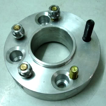

อยากทราบว่า มีใครใส่อแดปเตอร์แบบในรูปบ้างครับ
แล้วมีปัญหาไหม มีอาการอย่างไรบ้าง ขอคำแนะนำด้วยนะครับ

แบบนี้ใส่กับ 4x100 ออก 5x100 หรือ 4x114 ออก 5x114 นะครับ มีน็อตร่วมตัวนึง
ถ้าเป็น 4x100 ออก 5x114  จะเป็นอีกแบบนึงนะครับ

อ้าวหรอคับ พอมีตัวอย่างให้ผมดูมั้ยคับ
เท่าที่ผมเหน มันเปนแบบนี้นะคับ แล้วอีกแบบ เปน 2 ชิ้นประกบ

ต้องมี 4 หลุมแบบนี้ครับ แต่ล้อจะยึดน็อตได้แค่ 4 ตัวนะครับ
หรืออีกแบบนึง ใส่น็อตล้อได้ครบ 5 ตัว แต่น็อตดุมใส่ได้แค่ 3 ตัว
และแบบสุดท้ายใส่น็อตได้ครบทุกตัว แต่อแดปเตอร์ต้องหนาเกือบ 2 นิ้วครับ

อ่ออใช่คับๆ อยากทราบว่ามันมีปัญหาไหมในการใช้งานอะคับ
รึว่าเจะดุมดีกว่า

ผมเลือกเจาะดุมครับ อแดปเตอร์มีปัญหาหรือป่าวไม่รู้ แต่ความรู้สึกมันไม่ปลอดภัยแล้วอ่ะครับ

+1 ผมก็คิดว่าเช่นนั้น น่าจะแข็งแรง และดูปลอดภัยกว่า

แล้วพอถึงเวลาที่เราต้องเปลี่ยนจานเบคร เราต้องไปจ้างเขาเจาะจานด้วยใช่ไหมครับ หรือ จานมีแบบ 5 รูมาด้วย และขนาดเท่ากัน

ถ้าจานเอาขนาดเท่าเดิมก็ต้องเจาะครับ แต่ถ้าเอาขนาดใหญ่ขึ้น เห็นมีของ accord รึเปล่า เหมือนมีคนเคยลงไว้
ถึง จขกท เจาะเอาดีสุดแล้วครับ แค่หาร้านดีๆหน่อยๆ  ถ้าใส่ adapter น็อตจะร้อยไม่ได้ 1 รู คิดยังไงก็ไม่ปลอดภัย
