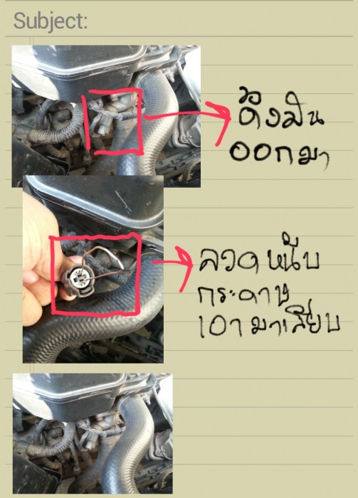

เสาร์, 1 กุมภา 2014 10:47 - ด่วน พัดลมไม่ทำงาน
เทอร์โมสวิตซ์น่าจะเสียครับ (ไม่รู้เรียกถูกหรือป่าว) ลองไล่สายจากพัดลมหม้อน้ำครัยมาจนถึงขั้วครับ แล้วดึงขั้วมันออกมา
หาลวดหนับกระดาษ มาครับและเสียบเข้าไปตรงขั้ว ให้พัดลมทำงานตลอด เพราะพัดลมหม้อน้ำจะทำงาน ก็ต่อเมื่อถึงอุณหภูมิประมาณ80-90องศาถ้าจำไม่ผิด

เสาร์, 1 กุมภา 2014 11:02 - ด่วน พัดลมไม่ทำงาน
ถ้าพัดลมไม่เสีย ฟิส์ไม่ขาด ลองทำตามนี้ดูครับให้พัดลมทำงานตลอดเวลา แม้กระทั่งไม่เปิดแอร์ ถ้าทำตามนี้อล้วติดก็อาจจะสรุปได้ว่าเป็นที่ เทอร์โมสวิตส์ครับ ทำตอนดับเครื่องนะครับ

tamy2975
เข้าร่วม: 30 ตุลา 2009
ตอบ: 1733
ได้รับคำขอบคุณ: 1615
ให้คำขอบคุณ: 1210
เสาร์, 1 กุมภา 2014 13:52 - ด่วน พัดลมไม่ทำงาน
profibus พิมพ์ว่า:
ตามนี้เลยครับ

poh
ชื่อเล่น: ปู
เข้าร่วม: 11 พฤศจิกา 2012
ตอบ: 960
ได้รับคำขอบคุณ: 535
ให้คำขอบคุณ: 1784
ที่อยู่: จอมทอง
อาทิตย์, 2 กุมภา 2014 22:52 - ด่วน พัดลมไม่ทำงาน
toonsnipers พิมพ์ว่า:
poh พิมพ์ว่า:
ตอนเปิดแอร์พัดลมทำงานกี่ตัวคับ ถ้าทำงานตัวเดียวมอเตอร์พัดลมหม้อน้ำน่าจะเสียคับ
พัดลมทำงานทั้งคู่ครับ
ถ้าอย่างงั้นลองต่อค่อมเทอร์โม อย่างที่ท่านข้างบนบอกถ้าทำงานก้อแสดงว่าเทอร์โมเสียล่ะคับ

จันทร์, 3 กุมภา 2014 13:50 - ด่วน พัดลมไม่ทำงาน
เทอร์โม(สวิตความร้อน) น่าจะเสีย ผมเปลี่ยนมาสองตัวแหละ ของเทียม 400 ของแท้ 1,600
ถ้าต่อตรงแล้วทำงาน
