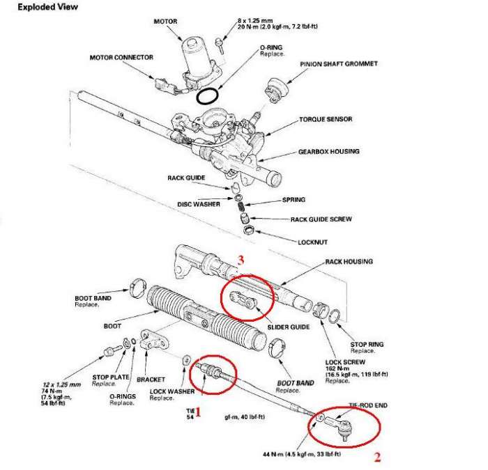

mai พิมพ์ว่า:
aonplk พิมพ์ว่า:
พี่พรเทพครับ ปรึกษาหน่อย ผมใช้ ES 2.0 เป็นแร็คไฟฟ้า อาการเหมือนมีระยะฟรีนิดๆ ทำให้เวลาตกหลุมมีเสียงดังกุ๊กกั๊ก พอจะซ่อมได้มั้ยคับ ขอบคุณคับ :)
แล็คไฟฟ้าที่ร้านไม่ได้รับซ่อมนะครับ ต้องเข้า 0 ที่สามารถเปลี่ยนแต่ชุดซ่อมได้(ไม่ได้เปลี่ยนแล็คทั้งตัว)ค่าใช้จ่ายอยู่พันกว่าบาทเอง
อาการนี้เป็นโรคประจำตัวของรถเครื่อง 2.0 เป็นกับแทบจะทุกคัน
เปลี่ยน slider guide เบอร์ 3 ตามรูป หายครับ
ค่า ของ 480 บาท (สั่งของล่วงหน้า ก่อน 3 วัน) ค่าเเรง 1250 บาท ใช้เวลา 7 ชั่วโมงครับ
ผมทำที่ 0 ระยอง
