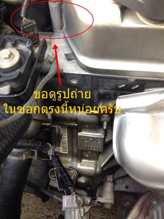

ศุกร์, 17 มกรา 2014 14:20 - ขอความช่วยเหลือหน่อยครับ มีน้ำมันเครื่องเยิ้มออกมา
มีน้ำมันเครื่องเยิ้มออกมาตามภาพ มีใครพอทราบบ้างเกิดจากอะไร ราคาค่าซ่อมเท่าไหร่ ขอบคุณล่วงหน้าครับ

itcentre
เข้าร่วม: 25 ตุลา 2010
ตอบ: 1154
ได้รับคำขอบคุณ: 1492
ให้คำขอบคุณ: 448
ที่อยู่: Pattaya
ศุกร์, 17 มกรา 2014 15:14 - ขอความช่วยเหลือหน่อยครับ มีน้ำมันเครื่องเยิ้มออกมา
น่าจะมาจากซีล VTec นะครับ กับประเก็นฝาเสื้อสูบ

coke-civices02
เข้าร่วม: 07 มกรา 2013
ตอบ: 88
ได้รับคำขอบคุณ: 68
ให้คำขอบคุณ: 48
ที่อยู่: สุพรรณบุรี/บางใหญ่/มีนบุรี
ศุกร์, 17 มกรา 2014 15:17 - ขอความช่วยเหลือหน่อยครับ มีน้ำมันเครื่องเยิ้มออกมา
itcentre พิมพ์ว่า:
ตามนั้นเลยครับ  +1  ทั้ง2อย่างไม่น่าจะเกินอย่างล่ะ1000 บ.ครับ

jokesurway
ชื่อเล่น: โจ๊ก
เข้าร่วม: 30 สิงหา 2012
ตอบ: 289
ได้รับคำขอบคุณ: 247
ศุกร์, 17 มกรา 2014 16:27 - ขอความช่วยเหลือหน่อยครับ มีน้ำมันเครื่องเยิ้มออกมา
ผมเคยเจอแบบนี้มาเหมือนกัน นำเข้า 0 มา ค่าเสียหายประมาณ 2,000 กว่าบาทครับ

athongchum
เข้าร่วม: 04 สิงหา 2011
ตอบ: 1976
ได้รับคำขอบคุณ: 3152
ให้คำขอบคุณ: 1666
ที่อยู่: งามวงศ์วาน
ศุกร์, 17 มกรา 2014 17:18 - ขอความช่วยเหลือหน่อยครับ มีน้ำมันเครื่องเยิ้มออกมา
ถ่ายมาให้เห็นถึงฝาวาวล์ด้วยครับ จะได้บอกได้ว่า ซีลฝาวาวล์ หรือ ซีลท้ายแคม

เสาร์, 18 มกรา 2014 12:34 - ขอความช่วยเหลือหน่อยครับ มีน้ำมันเครื่องเยิ้มออกมา
athongchum พิมพ์ว่า:
ด้านบนไม่มีเยิ้มครับ

เสาร์, 18 มกรา 2014 13:05 - ขอความช่วยเหลือหน่อยครับ มีน้ำมันเครื่องเยิ้มออกมา
army-mafia46 พิมพ์ว่า:
น้ำมันเยิ้มไหลจากบนลงล่าง แต่รูปที่ถ่ายมามันมองไม่เห็นต้นตอครับ

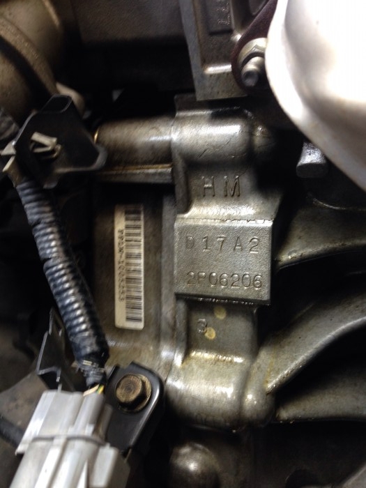

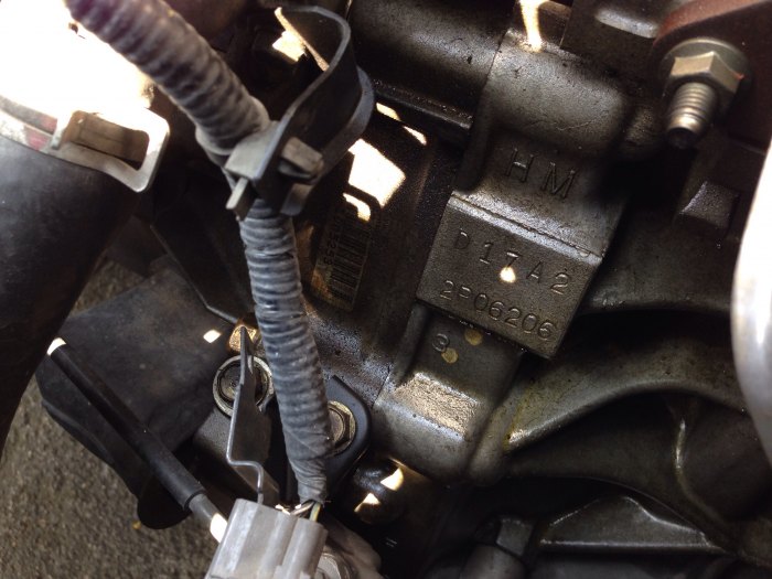

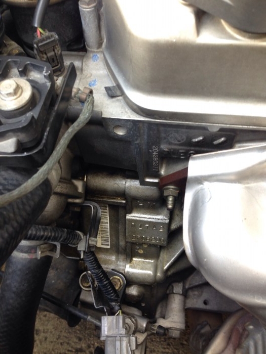

จันทร์, 20 มกรา 2014 11:55 - ขอความช่วยเหลือหน่อยครับ มีน้ำมันเครื่องเยิ้มออกมา
รูปใหม่ครับ

พฤหัส, 23 มกรา 2014 22:33 - ขอความช่วยเหลือหน่อยครับ มีน้ำมันเครื่องเยิ้มออกมา
รูปใหม่ครับ
ซีลอุดแคมครับข้างฝาครอบวาล์วสีดำๆ

jaaorayong
เข้าร่วม: 05 พฤศจิกา 2010
ตอบ: 653
ได้รับคำขอบคุณ: 161
ให้คำขอบคุณ: 120
ที่อยู่: rayong
ศุกร์, 24 มกรา 2014 14:52 - ขอความช่วยเหลือหน่อยครับ มีน้ำมันเครื่องเยิ้มออกมา
ซีลโซลินอย V TEC ครับ พอดีผมกำลังจะไปเปลี่ยน พรุ่งนี้ครับ
