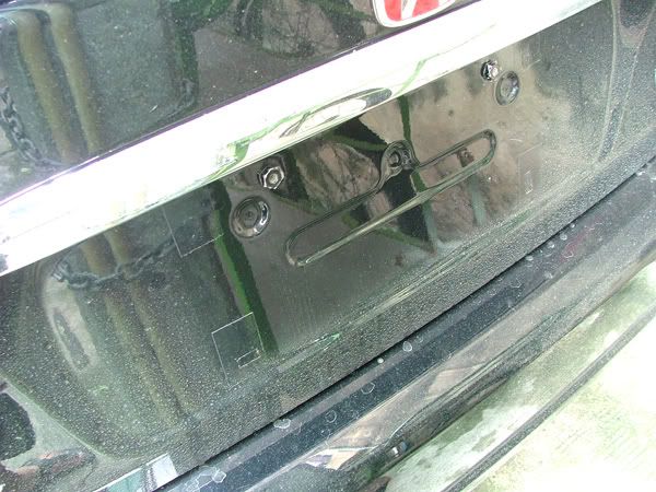

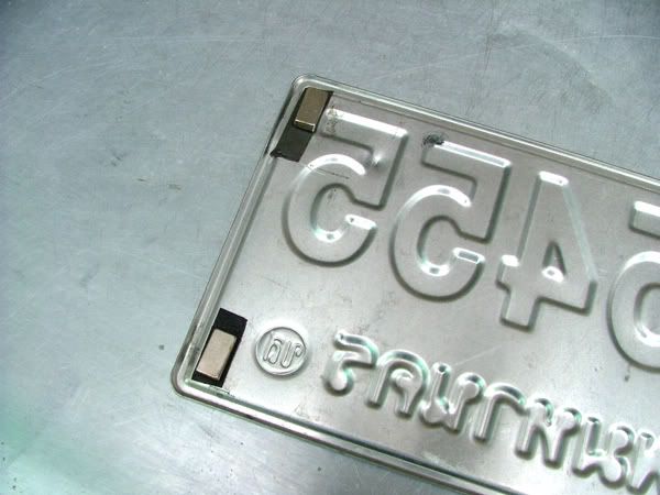

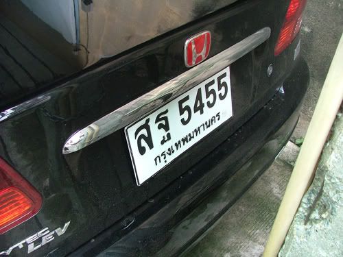

ลองแบบผมดีกว่าครับ..เดินคลองถมซื้อแม่เหล็กแบบชุบโครเมียมแล้วแท่งละ 10 บาทขนาด
1-1.5 cm ก้อนสี่เหลี่ยมผืนผ้าขนาดอย่างที่บอกครับ ติดเข้ากับแผ่นป้ายทะเบียนด้วยเทปดำ 3 m
กดติดให้แน่นที่ป้าย จากนั้นนำเทปใสตัดเป็นรูปสี่เหลี่ยมกว้างพอประมาณตำแหน่งเดียวกับ
แม่เหล็ก
ขอวิธีติดทะเบียนด้านหลัง หน่อยคับ
แม่แบบชุปโครเมียมนำมาติดกับเทปดำ 3 m ตามรูป
ตัดสติกเกอร์ใสขนาดกว้างพอประมาณรองการขีดข่วนกับตัวรถ
แล้วกะติดลงไปให้แม่เหล็กตรงกับเทป..เท่านี้ก็สวยงามนึกอยากถอดเมื่อไรก็ได้ครับง่าย ๆ ราคาถูก
ไม่ต้องเจาะและไม่ติดกับปุ่มน๊อตด้วยแต่แม่เหล็กต้องมุมละ 1-2 ก้อนน่ะครับ ลองดูน่ะ อยากสูง ก็ 2 ก้อน
พอดีก็ 1 ก้อน
ปล. ข้อควรระวัง อย่าซื้อก้อนใหญ่กว่าที่ให้ดูนี่..ไม่งั้นดึงไม่ออกขอบอกครับ รับรองไม่มีหลุด
