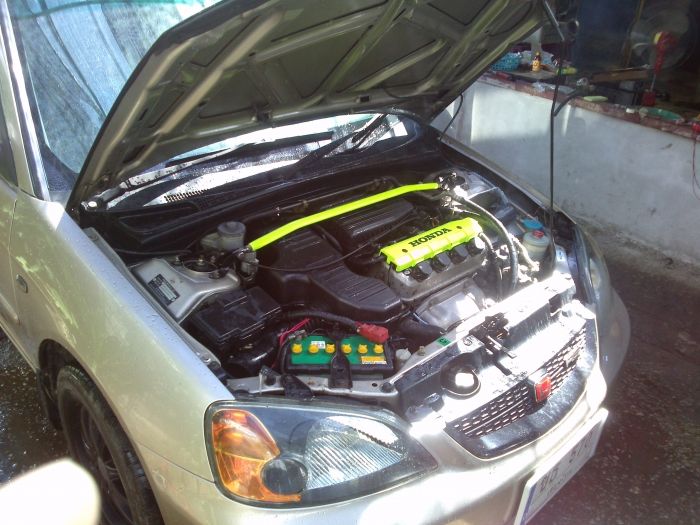

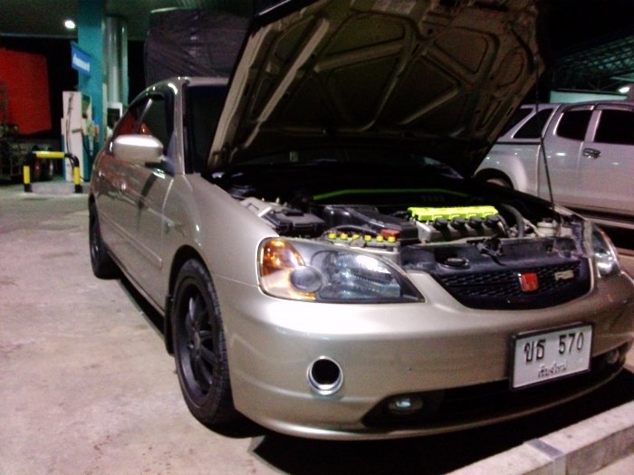

เครื่องทำมาพอสมควร มีไสฝา ขัดพอร์ทไอดีไอเสีย หม้อน้ำทองแดง2ชั้น ถอดแคต ท่อเดิม ปลายไส้ตรง ไหลไปแตะ200เหลือๆครับ แต่ก็ไม่มีควันขาวด้วยครับ มีซึมตรงขอบฝาครอบวาล์วนิดหน่อย
-ในกรณีที่เครื่องหลวมทำยังไงครับ
-มันซึมตรงฝาสูบฝาวาล์วแก้ยังไงดี
-ใช้เบอร์น้ำมันเครื่องเบอร์40-50ของน้ำมันเครื่องที่ไม่ใช่ของเครื่องngv/lpgได้มั้ยครับ เพราะทุกวันนี้ใช้น้ำมันเครื่องของ energy reform

น้ำมันซึมตรงฝาวาว์ล แก้ได้โดยการเปลี่ยนซีลฝาครอบวาว์ลครับ ราคา หลักร้อยรวมค่าแรงแล้ว
ส่วนน้ำมันเครื่อง นั้นสามารถใช้ของอะไรก็ได้ครับ ไม่จำเป็นจะต้องเป็นของ LPG/NGV ลองใช้เบอร์ 40 ดูก่อนละกันนะครับ
