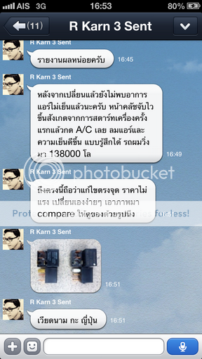

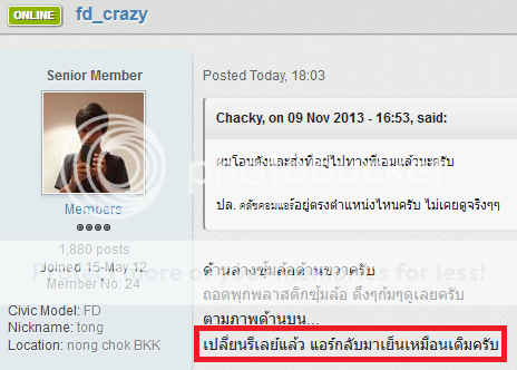

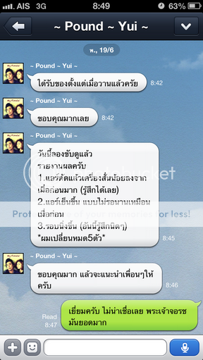

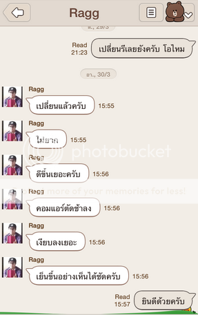

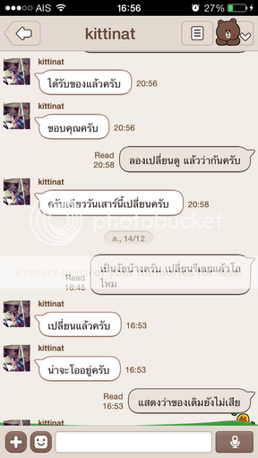

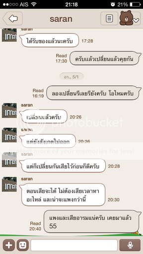

REVIEW คุณภาพ จากผู้ที่ใช้จริง
ผลตอบรับว่าเปลี่ยนรีเลย์แล้วแอร์ไม่เย็นหายไหม แก้ไขถูกจุด ใครๆก้อพอใจแอร์เย็นฉ่ำ ป้องกันเครื่อง overheat และมีผลอ้อมๆกับเครื่องไม่สั่น อัตราเร่งที่ดีขึ้น
ข้อมูลจากร้านซ่อมแอร์ บอกว่าหาของยากจริงๆ ครับ ร้านใหญ่ๆยังไม่ค่อยจะมีของเปลี่ยนให้
รายนี้เกือบเสียเงินซ่อมที่ศูนย์เกือบ 5 หมื่น ผมแอบดีใจแทนเสียแค่หลักร้อย

พระเจ้า จอร์จมันยอดมาก พี่ที่เชียงราย แม้รอนานหน่อยกับการจัดส่ง แต่คุ้มค่ากับการรอคอย
Relay พัดลมแอร์ ระบายความร้อน คลัชคอมแอร์ แก้แอร์ไม่เย็น เย็นไม่ฉ่ำ ความร้อนขึ้น
โอ้พระเจ้า จอร์จ มันดีขนาดนี้เลย รึเนี่ย นอกจากแอร์กลับมาเย็นเหมือนเดิมแล้ว ยังมีผลอ้อมๆกับ อาการเครื่องสั่น และ อัตราเร่งด้วย

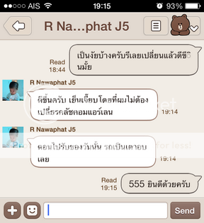

คุณ Naphat ยังไม่ต้องเปลี่ยนหน้าคลัชคอมแอร์ยังเย็นได้เลย สบายๆ เปลี่ยนจากแอร์เตาอบ เป็น แอร์เย็นขับฟินๆ

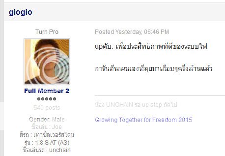

คุญ Gigio ใช้ FD มาเกือบครึ่งล้าน กม.เมื่อเปลี่ยนรีเลย์แล้ว ผลดีรับรู้อย่างชัดเจน
