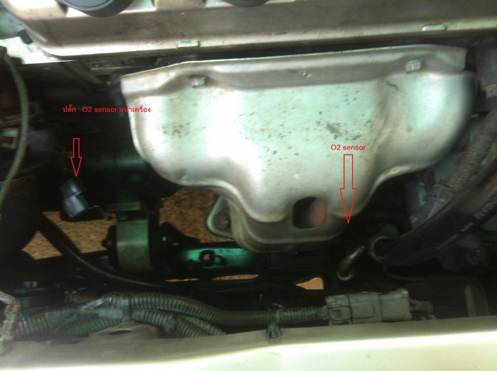

ตัวนี้ปลั๊กของตัว O2 sensor หน้าเครื่องครับ
จริงๆถ้า O2 sensorเสียถอดแค่ปลั๊กแล้ว start เครื่องดูก็ได้ครับ จะมีรูปเครื่องยนต์ขึ้นที่ไมล์ ถ้ารอบกลับมาเดินปกติแปลว่า O2 sensor เสียหรือสกปรก
ในภาพผมถอดตัว O2 Sensor ออกมาแล้วนะครับ
ใช้ประแจ เบอร์ 22 ในการถอด
ออกมาแล้วครับ เอามาอยู่ด้วยกันกับ เจ้าหน้าที่ทำความสะอาดซะ
หน้าตาตัว O2 sensor หน้าเครื่อง
ผมจัดการ Sonax ฉีดแล้วก็แปรงขัดซะใ่ส่กลับเหมือนเดิม
