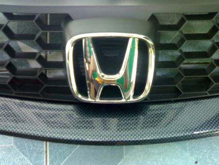

ได้กระจังหน้า SPORT มา ยังไม่ได้ทำสี
เลยมานั่งลองทำเป็นเคฟล่าดูก่อน ว่าจะแหล่มอ่ะป่าว
และไหนๆ ก็ถอดซ่ะหมดแหล่ะ หลังจากได้ DIY. ล้าง
แผงคอยล์ร้อนด้านหน้ารถ ด้วยตัวเองแล้ว เลยไป DIY.ตะแกรง
กันแมลง และกันเศษหินกระเด็นใส่ไปโดนแผงคอยล์ร้อน ซ่ะเลยทีเดียว
เลยเอามาลองให้เพื่อนๆ เพ่ๆ ในคลับดูกันคับ ว่า DIY. ของผมพอใช้ได้ป่าวอ่ะ เผื่อคนอื่นได้ทำกันบ้าง
ประกอบแล้วมาดูรวมๆ อ่ะคับ ไม่ได้ใส่โลโก้ H ไว้หาซื้อ H แดงได้แล้วค่อยเอาใส่ที่หลังอ่ะ
ต้องถอดกระจังหน้ามาทำด้านนอกอ่ะถึงจะเนียน ติดยากเหมือนกันน่ะ โค้งมันเยอะ
ใช้สติ๊กเกอร์เคฟล่า แปะล้วนๆๆ อ่ะคับ

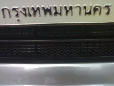

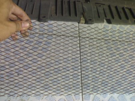

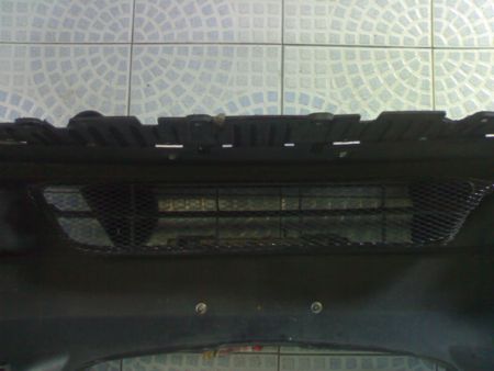

ต่อไปก็ขั้นตอนทำตะแกรงกันแมลง
และเศษหินกระเด็นใส่แผงคอยล์ร้อนด้านหน้าอ่ะคับ
ใช้เคเบิ้ลทายรัด ให้เรียบร้อยและเพื่อความแน่นหนาได้ไม่หลุดเวลาวิ่งเร็วๆ ปะทะกับลม
นำมาประกบให้พอดี เพื่อความสวยงาม
แล้วเอามาดัดให้เข้ารูปกับตัวช่องลม ที่เราจะทำ
เอาไปทาบวัดกับช่องด้านล่างของกันชนหน้า
ไปจัดหาซื้อตะแกรง มีขายแถวคลองถมอ่ะคับ หรือหาเอาเองก็ได้
แก้ไขล่าสุดโดย เมื่อ จันทร์, 29 มิถุนา 2009 09:14, ทั้งหมด 3 ครั้ง

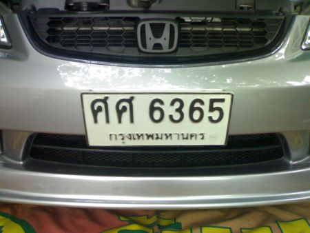

จันทร์, 29 มิถุนา 2009 09:08 - ว่างๆ หารัยทำกับ ES ของตัวเอง DIY.ไปเรื่อย มาลองดูกันคับ
มาดูกันต่อคับผม
มาดูตอนประกอบเสร็จแล้ว แหล่มไหมอ่ะคับ เพื่อนๆ อิ อิ
เสร็จแล้วก็ประกอบกันชนเก็บเข้าที่เดิม เป็นงัยคับ พอได้ป่าวอ่ะ
แก้ไขล่าสุดโดย เมื่อ จันทร์, 29 มิถุนา 2009 09:16, ทั้งหมด 1 ครั้ง
