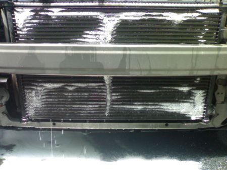

บีบหรือฉีด เข้าไปที่คอยล์ร้อนแอร์ ให้ทั่วๆ แผงเลยคับ
น้ำยาล้างห้องน้ำ ชนิดที่เป็นน้ำ 1 ขวด ราคาประมาณ 30 บาทเองอ่ะ

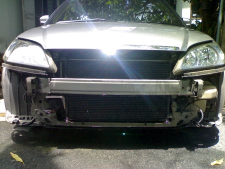

ลืมถ่ายตอนถอดกันชนอ่ะ คิดว่าเพื่อนๆ คงถอดกันเป็นแล้วอ่ะ

เสร็จแล้วประกอบกันชนเหมือนเดิม เป็นงัยคับ ใหม่สะอาด ดีป่าวอ่ะ อิ อิ แอร์เย็นขึ้นเยอะเลย

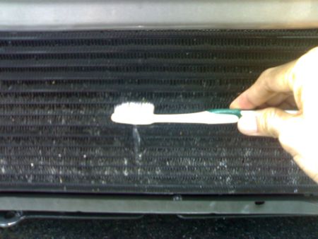

ใช้แปรงสีฟัน ค่อยๆ ไล่ถูไปให้ทั่วเลยคับ บางทีมันมีเศษที่มันยังค้างอยู่

แล้วถอดกันชนหน้ายากไหมค่ะ บังเอิญอยากได้คำแนะนำด้วยค่ะ คิดว่าผู้หญิงพอทำได้ไหมเนี๊ยะ
ได้รับคำขอบคุณจาก: jonatan  karnmotocross01  Wuttikri Boonlert
พฤหัส, 16 กรกฎา 2009 09:41 - DIY.ล้างคอยล์ร้อนแอร์ด้วยตัวเอง
punnee03 พิมพ์ว่า:
จิงๆ ทำคนเดียวก็ได้น่ะคับ
แต่ถ้ามีผู้ช่วยอีกซักคน จะเร็วขึ้นอ่ะ
มีน๊อตสกรู หัวสี่แฉก ตรงซุ้มล้อทั้งซ้ายและขวา
อย่างล่ะ 1 ตัว คับ และมุดดูใต้กันชนจะมีพุกพลาสติก
ประมาณ 8-10 ตัว จำไม่ค่อยได้ แค่นั้นเอง แล้วก็ใช้ผ้ามารองกันชน
เวลาเราดึงกันชนออก ได้วางกับพื้นได้ไม่เป็นรอยอ่ะคับ แต่เวลาน๊อตและพุกพลาสติก
ออกหมดแล้ว มันยังไม่ออกน่ะ ถ้าไม่เคยถอดมันจะแน่นอ่ะ ต้องค่อยๆ แงะให้อ้าออกและดึงออกที่ล่ะข้าง

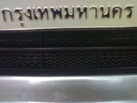

**แต่จิงๆ แล้วก็ไม่ต้องถอดกันชนก็ได้น่ะคับ ถ้ามันยากเกิน ก็เอาน้ำยาบีบฉีด เข้าไปตรงที่ช่องกันชนหน้า
หรือต้องช่องกระจังหน้าก็ได้ เดี๋ยวน้ำยามันก็ไหลลงไปตามรังผึ้งเองอ่ะคับ แต่ระวังอย่าให้โดนสีรถนานๆ น่ะคับ
ถ้าโดนให้ใช้น้ำราดตาม สีรถได้ไม่ด้านอ่ะ ที่ผมถอดกันชนเพราะผมเปลี่ยนกระจังหน้าและเปลี่ยนหลอดตัดหมอกอ่ะคับ**
