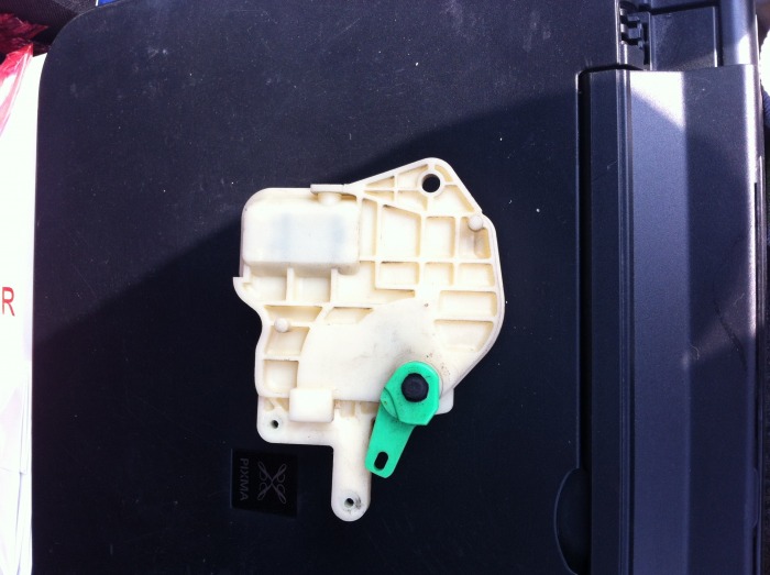

พึ่งซื้อมอเตอร์มาเปลี่ยนเองอ่ะครับ คือผมแค่ถอดออกแล้วใส่ใหม่เข้าไปเลยครับ
พอลองเสียบปลั๊กแล้วทดลองดู มันล็อคให้ แต่ไม่ยอมปลดล็อกให้อ่ะครับ อยากถามว่า
ผมข้ามขั้นตอนอะไรหรือเปล่าครับ แค่ะถอดอันเก่าใส่เข้าไปใหม่ครับ ขอคำแนะนำด้วยครับ
อันนี้อันเก่าที่ถอดออกมาครับ ตรงรูสลักเขียวๆนี่ต้องมีอะไรมาเกี่ยวเหมือนกับมอเตอร์ประตูหลังรึเปล่าครับ

ลองดูขี้ยวล็อกประตูด้านขวาเเล้วตั้งให้ตำเเหน่งเหมือนกัน ของผมคลำหาอยู่ครึ่งวันกว่าจะได้เรื่อง

สีเขียว เป็นตัวเตะล๊อค+ปลดล๊อคครับ ต้องมีที่เกี่ยวครับ
จำไม่ได้ว่าอันไหน แต่ตอนประกอบเข้ามันจะอยู่ตำแหน่งของมันเลยนะ ใกล้ๆ กันเลย
แต่ล๊อคได้ ผมว่าไม่น่าใช่ล่ะนะ น่าจะประกอบมอเตอร์กับตัวบอดี้ ไม่สนิทมั้ง
หรือไม่ก็แกนบังคับ หลุดจากมอเตอร์ หรือหลุดจากตัวเตะ ฯลฯ เป็นไปได้หลายอย่างครับ
ต้องแกะออกมาดู ถึงจะบอกได้
