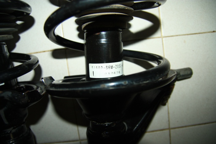

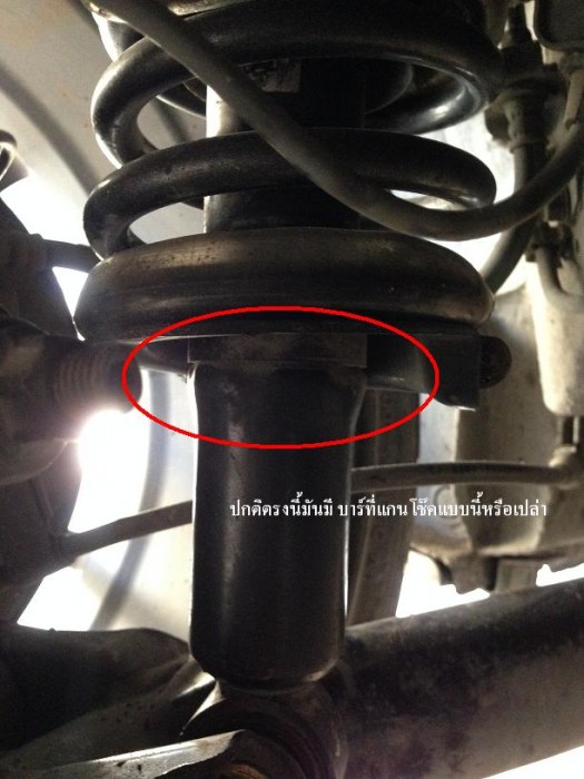

หาข้อมูลหน่อยครับ โช็คหลัง dc5 ของผมมันยาวกว่าโช็คเดิมเป็นนิ้วเลยครับ ไม่ทราบว่าใครเป็นบาง
ไปถ่ายรุปโช๊คมาแล้วครับ แต่ไม่รู้ว่า Part No.มันอยุ่ตรงไหน หาไม่เจอครับ
ปกติที่แกนโช๊คมันมีบาร์ขึ้นมาลองรับเบาโช๊คหรือป่าว
สติกเกอร์ที่โช๊คครับ+สปริง H&R

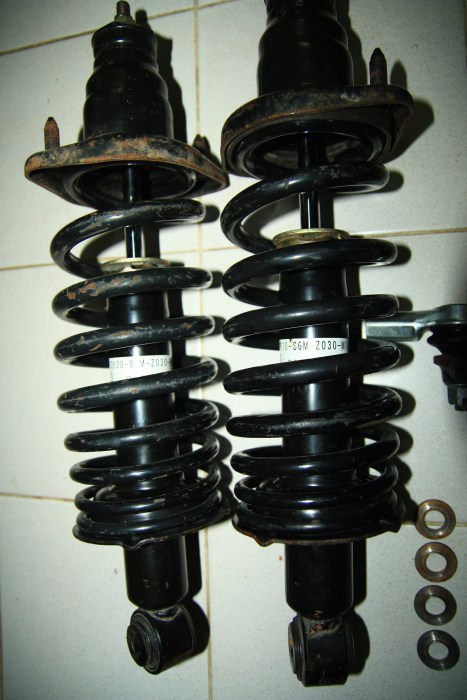

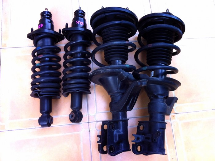

ข้ออนุญาติเอายืมรูปโช๊ค DC5 ของท่านอื่นที่ลงขายน่ะครับ(อันนี้เอามาเปรียบเทียบ ไม่ใช่ชุดที่ผมได้มาน่ะครับ)
อันนี้ความสูงครับ 3 นิ้วสอดหลวมๆเลย ใส่ สปริง H&R น่ะครับ ยิ่งกว่าโช๊คเดิมอีกครับ

silverqoo พิมพ์ว่า:
ไม่น่าจะนะครับ ปกติโช้ค DC5 จะเตี้ยกว่าโช้คเดิมด้วยซ้ำ ลองดู Part.no ที่ตัวโช้คดูครับ ว่าใช่ S6M หรือเปล่า
ถ้า S5A จะเป็นของเดิม S7A เป็นของ Stream ครับ

wittayab พิมพ์ว่า:
silverqoo พิมพ์ว่า:
ในรูปที่2 ช่วยถ่ายให้เห็น ตัวเลขด้านด้วยได้มั้ยครับ มันจะมี Part No. อยู่บน เลขชุดที่อยู่ในรูปครับ แต่ในรูปที่ถ่ายมา
สปริงมันบังอยู่ครับ

รูปแรกผมว่าเจ้าของเดิมน่าจะใส่ตัวรองเพื่อให้ท้ายยกสูงกว่าเดิมน่ะครับ ส่วนโช๊คเดิมจะไม่มีตัวนี้รองครับ

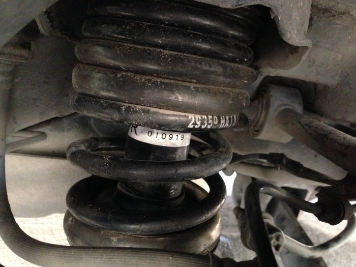

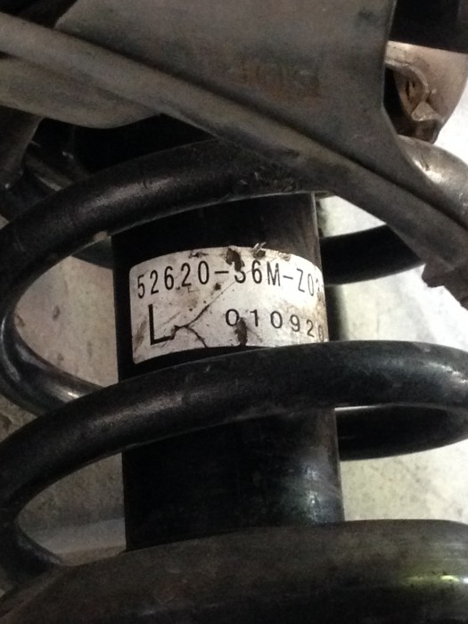

พฤหัส, 2 มกรา 2014 13:23 - โช็คหลัง dc5 ทำไมยาวกว่าโช๊คเดิม
แบบนี้ใช่ไหม DC5 แท้
ได้รับคำขอบคุณจาก: phasit  karnmotocross01  boyboom_16  note_okaasan

prgs55 พิมพ์ว่า:
ใช่ครับ

prgs55 พิมพ์ว่า:
อันนี้ dc5 is

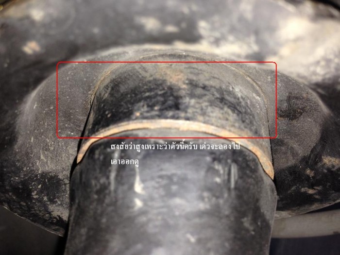

ไปถ่าย Part No. โช๊คมาแล้วครับ สรุปว่าโช๊ค DC5
แต่คิดว่าที่แปลกคือมันมีการลองเบ้าสปริงที่ด้านล่างตามรูป ที่ 2
Part No.ถูกตามที่ท่าน wittayab บอกครับ
อันนี้น่าจะเป็นตัวการทำให้ด้านหลังสูง

silverqoo พิมพ์ว่า:
ลองไปให้ที่ร้านถอดหัวโช้คออกมาดูครับ เผื่อเจ้าของเก่าเค้าอาจจะใส่ตัวรองสปริงไว้ครับ

ดูตามภาพด้านบนสงสัยคงจะรองครับ
