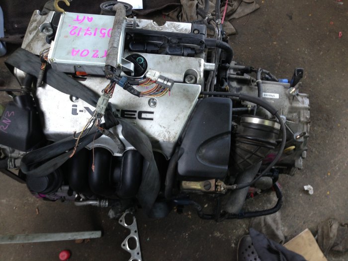

คือผมได้ไอ่เจ้า k20 มาแล้ว สงสัยเกี่ยวกับรหัสเครื่องยนต์ตัวนี้ครับ
K20 ของ stream(RN3) ตามที่อ่านดูจากข้อมูลที่พี่ๆทั้งหลายคุยกันไว้มันจะรหัส K20A3
แต่ก้มดูแล้วทำไมมันแค่ K20A เฉยๆหละครับ หรือว่าผมโดนปั๊มเลขใหม่
เกียร์มันก็ Stream ชัดๆ

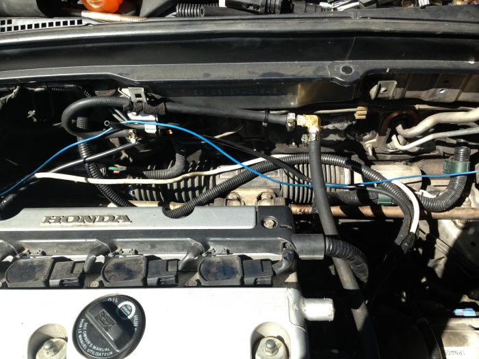

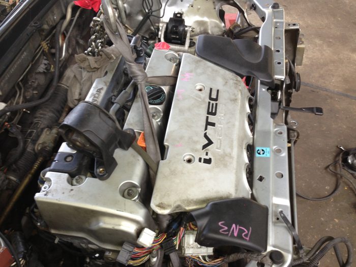

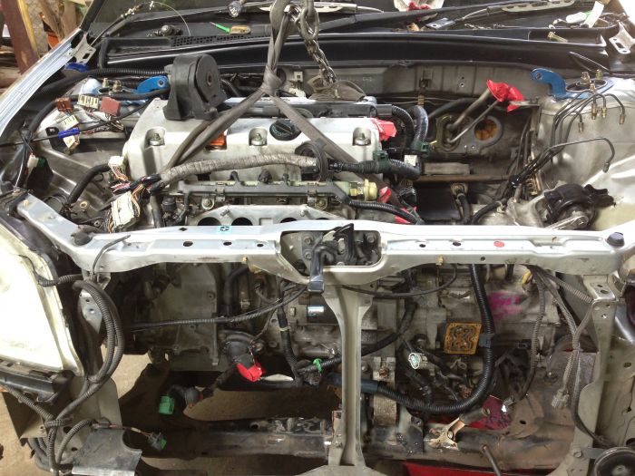

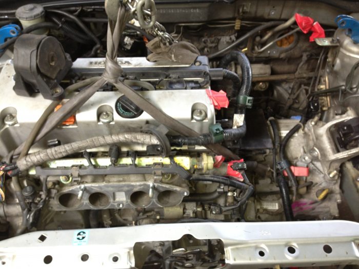

อัพเดทจากการวางเครื่องครับ
ขนาดใหญ่พอสมควรทำให้ต้องตัดตัวพลาสติกสีดำๆที่ฝาครอบท่อไอดี และต้องตัดคานเหล็ก ด้านหน้าเพื่อถอดใส่ท่อไอดี
มันแน่นมากครับ คาดว่ากรองเดิมๆของเครื่องตัวนี้ไม่น่าจะยัดลงไปได้ ทำให้ต้องตีกรองเปลือยเพิ่ม
เฮดเดิมติดเครื่องก็จะชนแร็คไฟฟ้าอยู่แล้ว
หูหิ้วฝั่งนี้ก็ต้องดัดแปลงใหม่

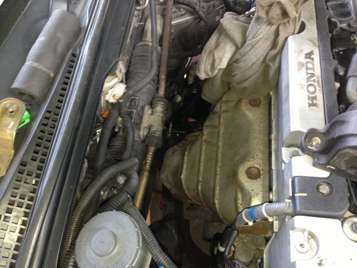

เพิ่มเติมอีกมุม จะเห็นว่าขนาดเครื่อง k20 ของ stream ตัวนี้มันใหญ่มากจริงๆ แปลงกันเยอะมาก แท่นเครื่องตัวขวาก็ต้องเสริมน็อตเพื่อให้ตั้งตรง

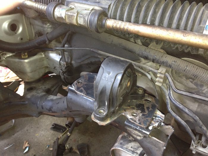

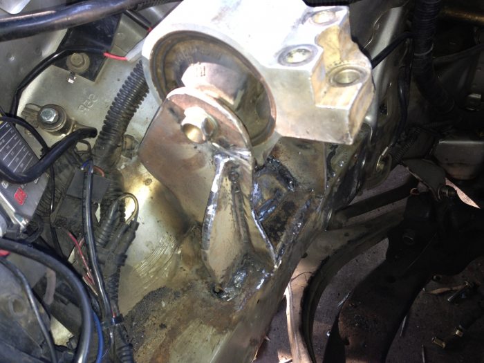

รูปจุดยึดเครื่อง
จุดยึดหน้าเครื่องครับ
อีกมุมครับ
อีกมุมครับ
ท้ายเครื่อง
ท้ายเครื่อง

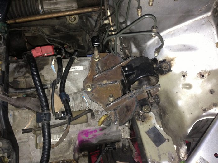

หูหิ้วทำเอง ใช้ของสำเร็จไม่ได้ครับ ติดปั๊มABS
ต้องทุบบอดี้ด้านท้ายเครื่องนิดนึง ไว้หลบ เกียร์เวลามันบิดตัว

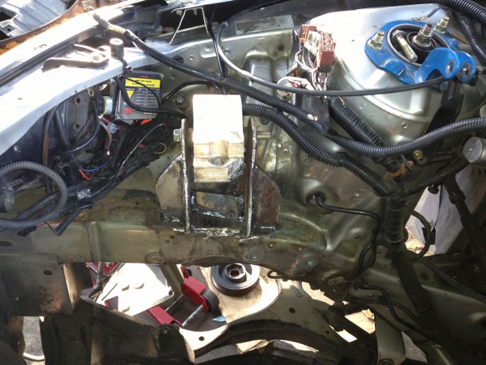

จุดยึดซ้าย ขวา ครับ เดี๋ยววันพุธผมจะมาอัพเดท เรื่องของเพลาขับ ว่าจะมีแนวทางการโมดิฟาย อย่างไรบ้าง
ตัวซ้ายครับ
ตัวซ้ายครับ
อีกมุมครับ
อีกมุมครับ
ตัวขวาใช้ของเดิม เลื่อนตำแหน่งเอาครับ

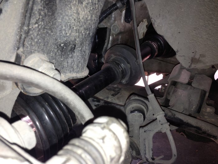

เสาร์, 25 มกรา 2014 04:26 - รหัสเครื่องยนต์ เครื่อง K20A3 กับ K20 ตัวเดียวกันไหม
เป็นแนวทางให้สมาชิกใหม่ๆนะครับ

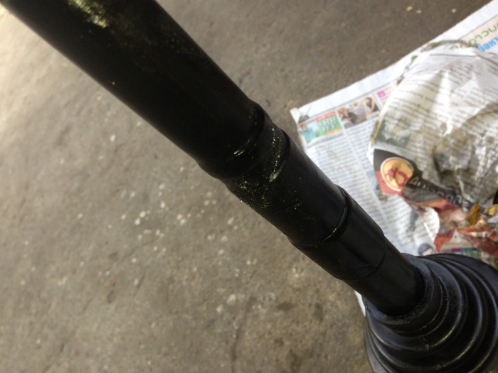

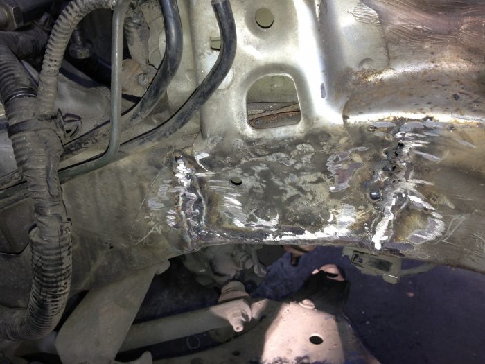

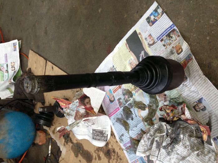

ลงไปทั้งตัวละครับ ตำแหน่งนี้ เหลือต้องถอด ไอ่คัวเปิดลิ้นชั้น สองออก เพื่อปิดฝากระโปรง ได้สนิท
เพลาซ้าย ช่างบอกใช้เพลาของ B16
เพลาขวาต้องตัดแล้วเชื่อมใหม่ (มาจาก B16 ด้วยกัน แต่ทำไมลงแค่ข้างเดียวหว่า) รูปนี้ตัดแล้วเชื่อมมาแล้วนะครับ

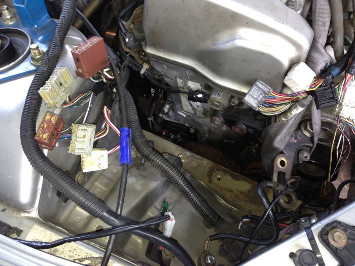

เหลือเรื่องวายริ่งสายไฟ
ตัวนานเลยเรื่องสายเนี่ย
