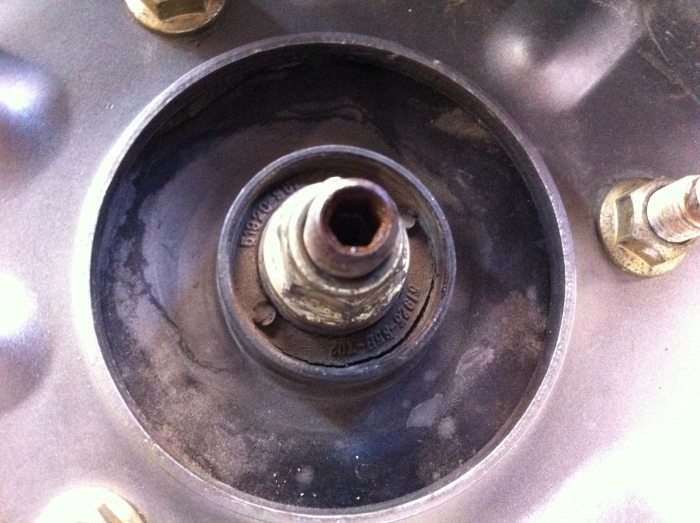

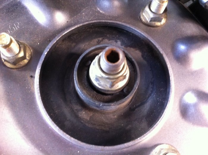

รับEP3+tein มาใส่เนื่องจากโช้คเดิมเสีย สวยทีเดียวหน้าทิ่มตูดโด่งเพราะรองสเปเซอหลัง ใส่วันแรกทดสอบ นครสวรรค์-น่าน เด้งมากมาย หัวพิงพนักไม่ได้ทีเดียว แต่การเข้าโค้งดีกว่าเดิมอย่างรู้สึกได้ ถึงน่านเปิดกระโปรงดู เบ้ายางขาดตามภาพ ขับกลับจะมีปัญหาหรือเปล่าและต้องแก้อะไรบ้างเพื่อลดการเด้งคัฟ จะเอารถไว้รับคนแก่

เสาร์, 21 ธันวา 2013 11:32 - ยางเบ้าโช้คขาด ถ้าขับต่อจะมีปัญหารึเปล่า
เปลี่ยนเบ้ายางใหม่(แน่นๆ หนึบๆ) +เอาสเปเซอร์ออก(เพราะทำให้โช๊คกระด้าง)

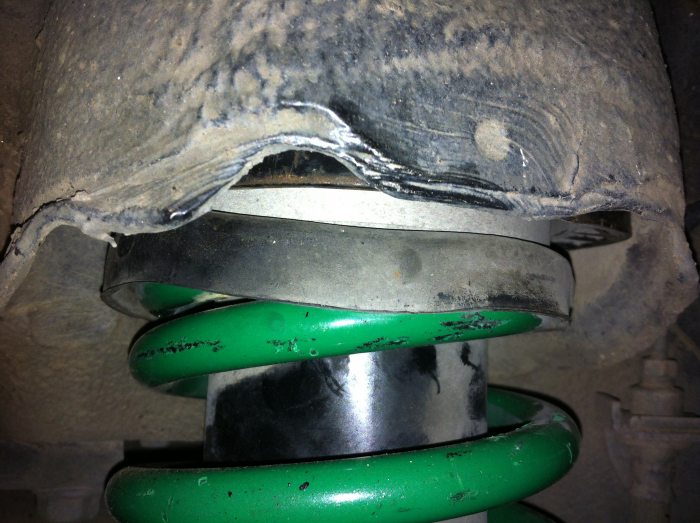

เสาร์, 21 ธันวา 2013 11:43 - ยางเบ้าโช้คขาด ถ้าขับต่อจะมีปัญหารึเปล่า
รองสเปเซอร์แบบไหนครับ

เสาร์, 21 ธันวา 2013 11:55 - ยางเบ้าโช้คขาด ถ้าขับต่อจะมีปัญหารึเปล่า
แบบนี้คัฟ ติดมากับโช้คที่ได้รับมา

เสาร์, 21 ธันวา 2013 16:19 - ยางเบ้าโช้คขาด ถ้าขับต่อจะมีปัญหารึเปล่า
1. ยางขาดตามสภาพนั้น ถ้าขับไม่หนักมาก พอไปได้อยู่ครับ แล้วค่อยหาเปลี่ยนซะทีหลัง
2. แก้อาการเด้ง ต้องถามก่อนว่าเด้งแบบไหน แบบถ้าจั๊มคอสะพาน เด้งทีเดียวแล้วหยุด อันนี้คือหนึบอยู่ โช๊คยังดีอยู่ แล้วถ้าขับทั่วๆ ไป มันเด้ง ดึ๋งดั๋ง ก็เป็นเรื่องปกติของโช๊คหนึบๆ  ช่วยได้ก็คงต้องหาสปริงนุ่มลงนิดนึงมาใส่ดูครับ ลดอาการเด้งลงได้ ความหนึบยังดีอยู่
แต่ถ้าเด้งแบบ จั๊มคอสะพานแล้วดึ๋งดั็ง 3-4 ที อันนี้โช๊คเน่าแล้วครับ

เสาร์, 21 ธันวา 2013 16:48 - ยางเบ้าโช้คขาด ถ้าขับต่อจะมีปัญหารึเปล่า
1.เปลียนเบ้าโช็คคู่หน้าใหม่ครับ
2.สเปเซอร์คู่หลังมีผลแค่ความสูงต่ำยังคงไว้ได้ครับ ส่วนอาการเด้งๆมาจากตัวสปริงโหลดนะครับ Tein ค่อนข้างแข็ง และเด้ง กระด้างมาก ลองเปลี่ยนสปริงโหลดที่ให้ความนุ่ม แต่ยังคงความหนึบๆอยู่นะครับ เช่น H&R , Tanabe DF 210 , RSR
