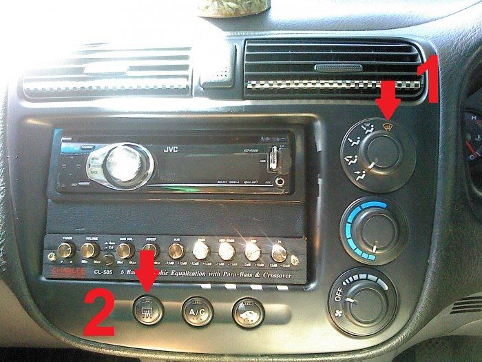

อังคาร, 17 ธันวา 2013 21:00 - เคล็ดไม่ลับ วิธีไล่ฝ้ากระจกรถยนต์
1. ไล่ฝ้ากระจกหน้า
2. ไล่ฝ้ากระจกหลัง
ปล. ปรับแอร์ พัดลมตามปกติครับ แค่เปลี่ยนโหมดแปปเดียว ฝ้าหายเรียบ

พุธ, 18 ธันวา 2013 19:47 - เคล็ดไม่ลับ วิธีไล่ฝ้ากระจกรถยนต์
aonjang018 พิมพ์ว่า:
1. ไล่ฝ้ากระจกหน้า
2. ไล่ฝ้ากระจกหลัง
