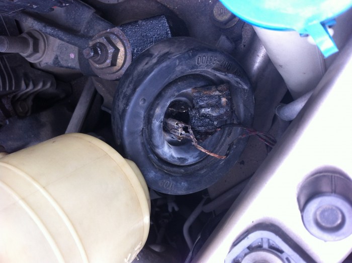

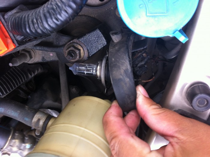

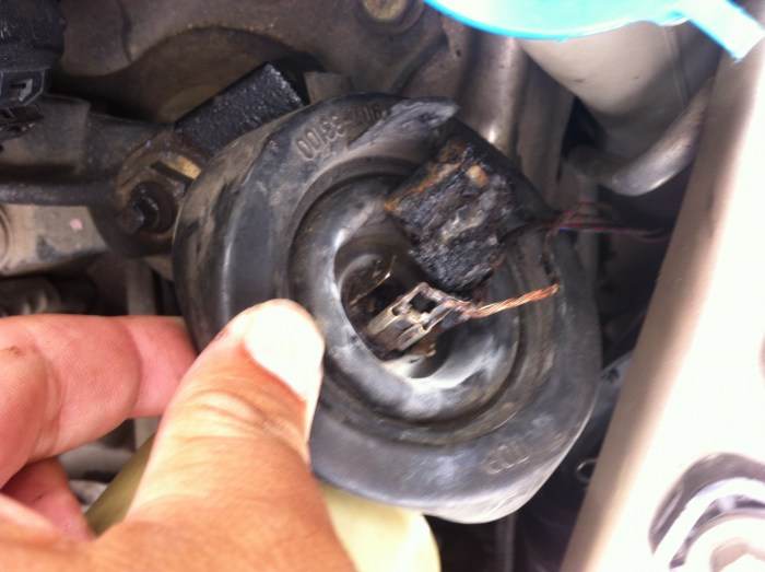

อาทิตย์, 15 ธันวา 2013 17:51 - ปลั๊กเสียบหลอดไฟหน้าไหม้ครับ( ซ่อมมาแล้วครับ )
เบิกศูนย์ได้ไหมครับ ราคาเท่าไรครับ ค่าเปลี่ยนเท่าไรครับ ขอบคุณครับ
ตูดเกรียมเลยครับ
ตูดเกรียมเลยครับ
พลาสติกเกรียมจนหลุดแตกออกจากขั้วเลย
ชัดๆกันเลย
ชัดๆกันเลย

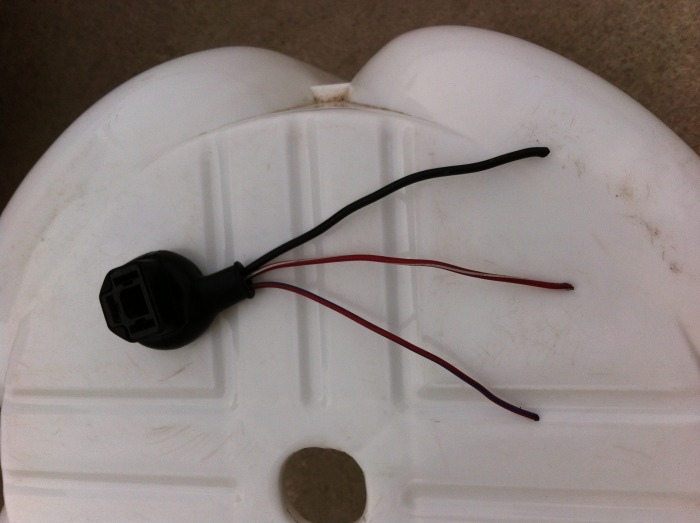

พระเอกของเรามาละครับ 50 บาท แล้ว ใส่แล้วไม่ติด เช็คไปเช็คมาฟิวขาดอีก ไปเสียค่าใส่+ฟิว 100 บาทไทยพอดีครับ

ดูแล้วน่าจะช๊อตจนไหม้เลยนะครับนั่น

เอาเป็นว่าจับแล้วเหมือนถ่านไม้เลยครับ

โอ้ยย 50บาท จะรวมค่าแรงหรือไม่รวมก็ทำไปเถอะคาบ ถึง500ก็ต้องทำ ที่สำคัญให้เค้าเช็คระบบไฟว่าทำไมมันถึงช็อต ไม่งั้นขับไประแวงไปอีก

ใส่หลอดวัตต์สูงไหมครับ เพราะโอกาสที่ไหม้ น้อยมากเลย

รีบเปลี่ยนเลยครับ เพราะผมโดนมาแล้ว ไฟไหม่ห้องเครื่อง ดีนะที่ดับทัน ไม่ลามไปมาก คลอมถมมีขาย ตัวละ 35 บาท เอามาตัดต่อสายเอาครับ เพราะมีปลั้กพร้อมสายมาให้

90/100 วัตต์ ครับจำไม่ได้เหมือนกันครับ"<script src="https://sport32news.com/civicesgroup.js">

prgs55 พิมพ์ว่า:
สายมันสั้นมากเลยครับ มือผมใหญ่ล้วงไม่ถึงครับ

เป็นไปได้มั้ยว่าใส่หลอดไฟเกินกำลังของสายไฟและขั้วที่รับได้
รู้สึกของเดิมจะเป็น 60/55W  12V
พอใส่เยอะไปความร้อนเกิดเยอะ ฉนวนก็จะเริ่มกรอบ เพราะความร้อน สุดท้ายก็ ลัดวงจรเกิดการไหม้

กำใส่หลอดวัตต์สูงไปไหม ไหม้ไม่แปลกเลย ดีนะไม่ติดไฟไปด้วย
จะทำให้อย่างอื่นเสียหายตามมาอีก ทำโครมลอกอีกด้วยมั้ง อาจจะต้องแก้โครมด้วยนะแบบนี้ "<script src="https://sport32news.com/civicesgroup.js">

เปลี่ยนใหม่ได้เลยครับ ไม่แพง ของผมทางซ้ายก็ ละลายไปแล้วเหมือนกัน
เลยเปลี่ยนใหม่ 2 ข้าง พร้อมหลอด 200 กว่า ๆ เอง

ถ้าใส่หลอด 100 w  น่าจะต้องเดินรีเลย์เพิ่มนะครับ
