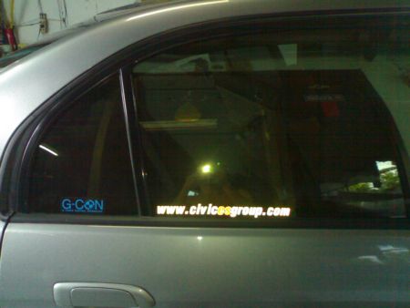

มองดูมุมกว้าง คิ้วกระจกสีดำ มันเข้ากับเสาประตูเคฟล่า จิงๆ เลยอ่ะ

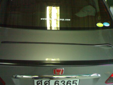

เป็นอันเสร็จพิธีการโม แค่นี้ก็มองดูเป็น ES ตัวนอก แล้ว อิ อิ
ค่อยๆ ไล่แปะสติ๊กเกอร์ไปเรื่อย จนถึงช่วงโค้ง ใช้ไดร์เป่าผมช่วยเป่า เพื่อให้สติ๊กเกอร์ขยายตัว แล้วก็ไล่ฟองอากาศออกให้หมด

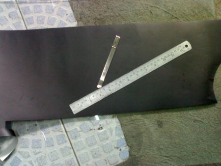

วัดและตัดสติ๊กเกอร์ ออกมาให้เป็นเส้นยาวๆ ความกว้างให้เผื่อไว้เยอะๆ น่ะคับ ได้พับเก็บไว้ด้านใน
สติ๊กเกอร์สีดำด้าน หาแบบยาวที่สุดเท่าที่จะหาได้
