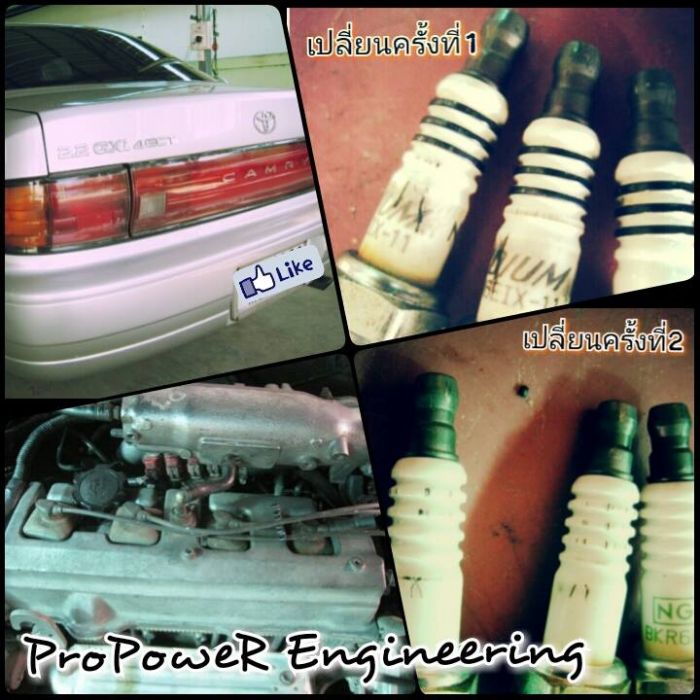

งานนี้มีแตก....
ไม่ใช่อะไร "หัวเทียนแตกร้าว" เพราะระบบไฟเดินไม่ดี มีไฟรั่ว
อาการสั่นรอบเดินเบา กดมีฟอดๆปลายท่อ คล้ายตด กระพือ แบบนี้จูนให้ดียังไงก็เอาไม่ลง เพราะมันไม่ใช่เป็นที่แก๊ส
ต้นตอคือไฟรั่ว กลุ่มเสี่ยงคือ "หัวเทียน สายหัวเทียน"
สอบถามเจ้าของรถเคยเปลี่ยนหัวเทียนมาแล้ว 1ครั้ง<ตามภาพเปลี่ยนครั้งที่1> อาการก็ดีขึ้น สักพักก็เป็นอีก
จึงเปลี่ยนสายหัวเทียนซื้อจากเชียงกง เมื่อมันไม่ดีขึ้นและเป็นหนักขึ้นทุกวันจึงพามาหาหมอ
รื้อหัวเทียนอีกรอบก็สภาพแตกร้าว<ตามภาพเปลี่ยนครั้งที่2> จึงฟันธงได้เลยว่าสายหัวเทียนอันเก่าไฟรั่ว
เบื้องต้นแนะนำเปลี่ยนหัวเทียนและปรับจูนให้สมบูรณ์ ภายใน7วันหากรถมีอาการอีก แสดงว่าสายหัวเทียนเชียงกงที่เพิ่งเปลี่ยนนี้ก็รั่วตามระเบียบ
ระบบแก๊สต้องใช้เวลาไล่เป็นขั้นตอน อย่างเคสนี้ปัญหามันไม่ใช่เกิดจากระบบแก๊ส เป็นอาการแผงที่เกิดจากอะไหล่ตั้งต้นของรถเอง
ถึงบอกลูกค้าว่าจูนให้ดียังไงก็ไม่จบเพราะระบบพื้นฐานรถยังไม่นิ่ง
ทุกปัญหาระบบแก๊สเรามีทางออกเสมอ..ปรึกษากันได้ค่ะ

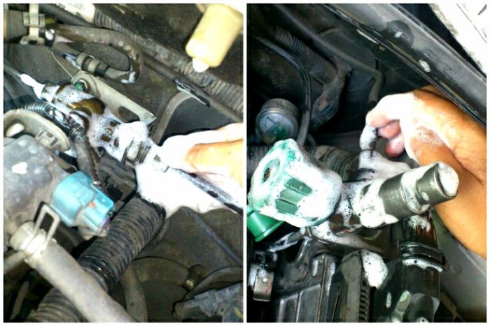

ทำง่ายๆ ไม้ต้องซื้ออุปกรณ์ให้เสียกะตังค์ 4 ขั้นตอนง่ายๆ
1. สตาร์ทรถแล้วเบิ้ลเข้าแก๊ส
2. หลังเข้าแก๊สจอดไว้สักครู่จึงดับเครื่อง
3. ใช้สบู่ หรือน้ำยาล้างจาน ตีให้เกิดฟองแล้วเอามาถูตามข้อต่อแก๊ส ตามจุดต่อต่างๆ บริเวณหน้าเครื่อง ถังแก๊ส หรือบริเวณที่สงสัยว่ามีแก๊สรั่ว
4.หากพบจุดรั่วตามหัวท่อหรือบริเวณเข็มขัดรัด(มีฟองปุดๆออกมา) ให้เอาไขควงขันรัดที่เข็มขัดให้แน่นแล้วลองเอาฟองมาถูอีกครั้ง
**หากใช้เวลาตรวจนานเกินไป แก๊สที่ค้างท่ออาจหมดแรงดัน ให้เริ่มทำข้อ1ใหม่อีกครั้ง
''เพียงเท่านี้แก๊สรั่วก็ไม่ใช่เรื่องที่น่ากลัวอีกต่อไป'' รู้ก่อนแก้ไขก่อนไม่ต้องรอให้เกิดอาการ ที่สำคัญควรดูแลระบบแก๊ส เปลี่ยนอะไหล่ตามระยะด้วยนะคะ

ลูกค้าแก๊สระบบดูด เข้ามาปรับจูน เปลี่ยนกรองหม้อต้ม และแก้อาการสั่น,กินแก๊ส

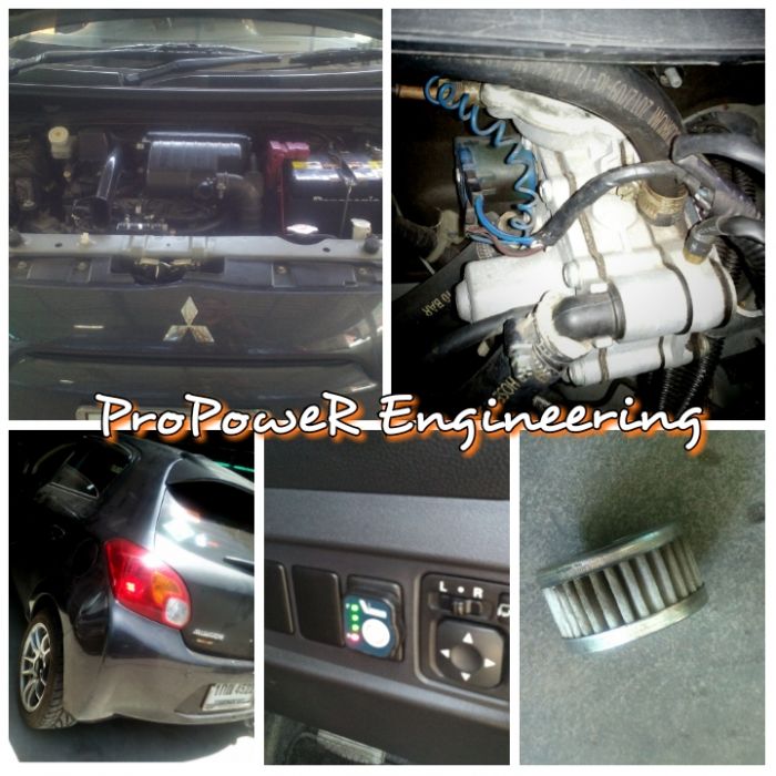

ลูกค้าแก๊สยี่ห้อ versus แก้อาการเบาดับ และดูแลเปลี่ยนกรองตามระยะ

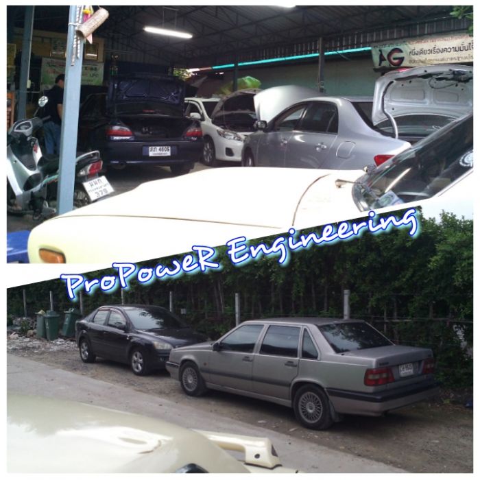

บรรยากาศร้านเล็กๆ อู่บ้านๆ แต่เราทำด้วยใจและมิตรภาพที่ดีค่ะ งานจะช้าแต่รับรองชัวร์ค่ะ

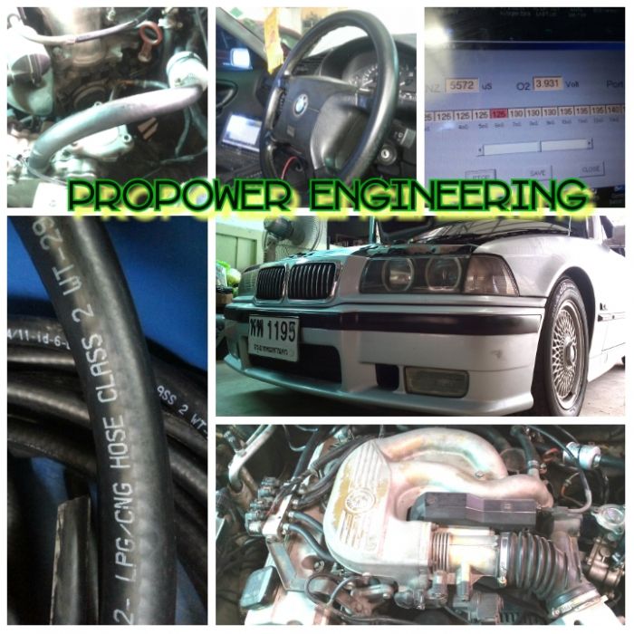

E36 จากชลบุรี แก๊ส Bentech ติดตามผลงานเราและนำรถมาให้ดูแล วิ่งเข้าศูนย์ติด3รอบแก้ไม่ตก มาถึงเรารู้เรื่องเลย กับอาการสั่น เบาดับ และแก๊สตัดไปมา
