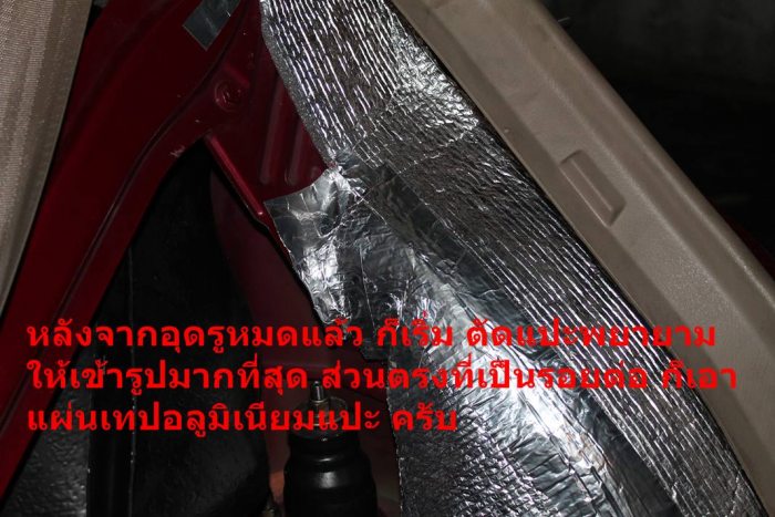

จันทร์, 9 ธันวา 2013 12:37 - เบื่อเสียงซุ้มล้อหลังดัง เสียงจากกระโปรงหลัง เลยจัดการซะเมื่อคิน หมดเงินไป 700 กว่าบาท
เริ่มทำ3 ทุ่ม เสร็จ เที่ยงคืนครึ่ง ที่หอผมมันไม่ค่อยมีไฟมืดๆ อาศัยไฟจากรั้วเอา 55555 รูปเลยมืดๆไปหน่อยนะครับ
สิ่งที่ต้องเตรียม
1. แผ่นกันความร้อนหนา 10มิล ผมซื้อที่ โฮมโปร ราคา399 ที่ใช้หนา 10มิลเพราะหนาดี บุชั้นเดียวก็OK ครับ
2. กาวสเปย์ 3M กระป๋อง ราคา 329
3. สติ๊กเกอร์อลูมิเนียม ราคา 50 บาท
ผมทำเสร็จแล้ว ลองไปวิ่งที่ความเร็ว 90-120 ดู ครับ เสียงลดลงประมาณ 30% ครับ พอใจครับ คุณสมบัติของแผ่นกันความร้อนมันมีชั้นที่เป็นโฟม+กับฟรอย ผมว่าซับเสียงได้ดีทีเดียวเลย
ปล. อยากใช้แผ่นแดมป์นะ แต่ไม่ค่อยมีเงินจ้า เลย ลองทำเองซะเลย *****ออ ลืมบอกไปตรงซุ้มล้อผมแปะทับ2ชั้นนะครับ

ยังไม่มีเวลาทำด้านหน้าเลยครับ แต่ ด้านหลัง OKเลย เทสแล้ว เงียบขึ้นเยอะเลยครับ

สำหรับเพื่อนๆที่อยากทำลองได้เลยครับ ประหยัด และถูก กว่าแผ่นแดมป์เยอะครับ ที่สำคัญไม่หนักรถด้วยจ้า ปล เสียงจะลดลงหรือไม่ชึ้นอยู่กะ ยางรถด้วยนะครับ แล้วก็ รูที่ปิดที่ผมบอกอ่ะครับ ยิ่งปิดเยอะหาตำแหน่งที่เสียงเข้าแล้วอุดได้เยอะเท่าไหร่ เสียงก็จะลดลงตามจ้า .... สู้ๆครับ เงียบมากเงียบน้อย ต่างกรรมต่างวาระนะฮ๊าฟฟฟฟฟ
ายงานผล บุด้านหน้าเพิ่มครับ *** แล้วก็เมื่อคืน ผมทำใต้พรมด้านหน้าเรียบร้อยแล้ว แต่ไม่ได้ถ่ายรูปมาลง แต่ผลที่ออกมา Okครับ เสียงที่พื้นรถ ลดลงจ้า ผมพอใจระดับ1 ถึงจะไม่เงียบสนิท เลยก็ตาม

เริ่มจากเบาะที่นั่งหลังครับ ถ้าเคยถอดแล้สไม่ได้ใส่น๊อตยึดห่วงตรงระหว่างพนักพิกับเบาะนั่ง ก็ ดึงขึ้นมาตรงๆเลยครับ
หลังจากนั้น จะเห็น น๊อต 3 ตัว อยู่ด้านติดประตูทั้ง2ข้างครับ แล้ว ก็ ตรงใต้พนักพิงครับ ไขออกให้หมดเลยครับ
หลังจากไขหมดแล้ว ให้เลื่อนพนักพิงขึ้นครับเป็นแนวตรง มันจะมี เหล็กสวมกะบอดี้รถอยู่ ดึงขึ้นพร้อมๆกันครับ
แค่นั้นก็OKแล้วจ้า หลังจากนั้นก็เริ่มบุ ตามรูปด้านบนได้เลยครับ
ปล รายงานผล นะครับ ผมไปเปลี่ยนลูกปืนล้อแล้ว เสียงยิ่งเงียบกว่าเดิมอีก สบายแล้วครับตอนนี้เงียบเลยๆ
