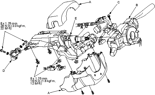

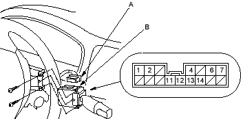

ที่พอทราบข้อมูล เพราะว่า ก่อนหน้านี้ ทำวิจัยเรื่องย้ายสวิตไฟตัดหมอกมาที่ก้านไฟหน้าครับ
ลองสั่งมาสองตัวเลย แต่ยังไม่ได้สั่งของตัว 2.0 เพราะเจอ 19xx เข้าไปเลยรอก่อน 5555+
ลองดูรูปแล้วกันครับ ว่าพอถอดได้ไหม ให้แกะฝาครอบตรงคอพวงมาลัยก็พอนะครับ
แล้วค่อยถอดตามภาพที่สอง โดยวิธีหมุนพวงมาลัยหลบ เพื่อให้เห็นน๊อต
แนะนำว่าตอนแกะ ให้ถอดแบตออกด้วยนะครับ กัน Airbag ทำงาน
