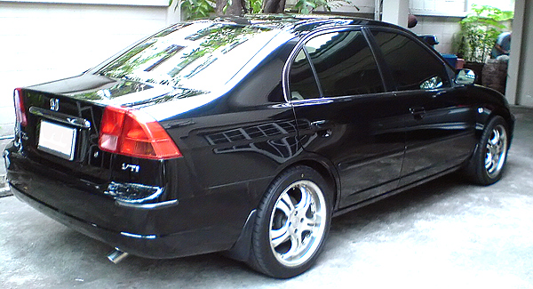

เอารูปมาให้ดูนิด มือถือถ่ายไม่ค่อยชัดนะ^^"
ด้านหลัง แต่ก้ดูไม่สูงมากนะ^^"
ด้านหลัง มีตู้ซับใบเล็กๆอยู่อันนึง ไม่หนักมาก ห่างซุ้มขนาดนี้ปกติใช่ป่ะ^^"

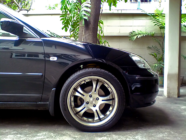

ด้านหน้าตอนนี้ ดูห่างซุ้มมากเหมือนกัน อยากเอาลงซักหน่อย

สวยดีครับ หน้าทิ่มนิดๆด้วยอ่ะ^^
แล้วเรื่องความนุ่มเป็นไงบ้างอ่ะครับ เค้าว่านุ่มกว่าTEINใช่ป่ะครับ แล้วใส่แล้วรู้สึกต่างจากเดิมมั้ยอ่ะครับ??
เด้งขึ้นป่าว หรือแบบเดิมเปี๊ยบ^^

ศุกร์, 26 มิถุนา 2009 19:02 - ..ถามนิด เปลี่ยนล้อขอบ17อย่างเดียวไม่โหลด ล้อห่างซุ้มหลังกันเท่าไรครับ...
ไม่ได้หน้าทิ่มนะครับ โหลด ลง มาเท่ากัน ทั้งหน้าและหลังเลยคัรบ
สปริงตัวนี้ นิ่มครับ พอๆ กะ สปริงเดิมเลย ครับ แทบไม่ต่าง
