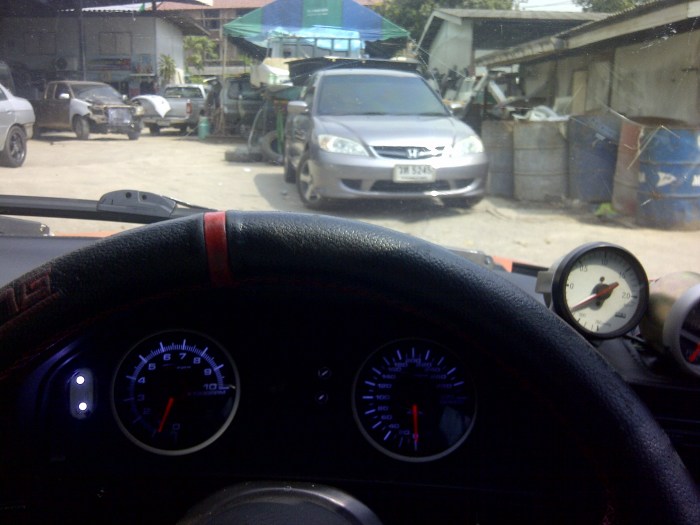

อาทิตย์, 24 พฤศจิกา 2013 03:33 - พรุ่่งนี้รับรถที่อู่แล้ว คาใจจริงๆ
อยากจะรู้ว่า การที่เราผ่าตัดหัวเก่าออกแล้วยกหัวมาใส่ใหม่จะมีปัญหาอะไรไหม แล้วปัญหายอดฮิตล่ะมีไหมครับ

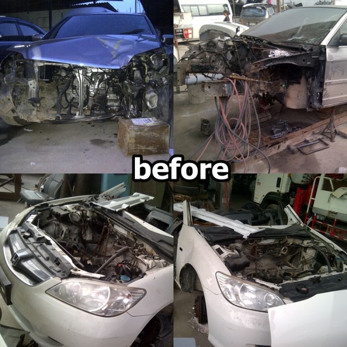

ก่อนอู่ลงมือทำ
ก่อนอู่ลงมือทำ

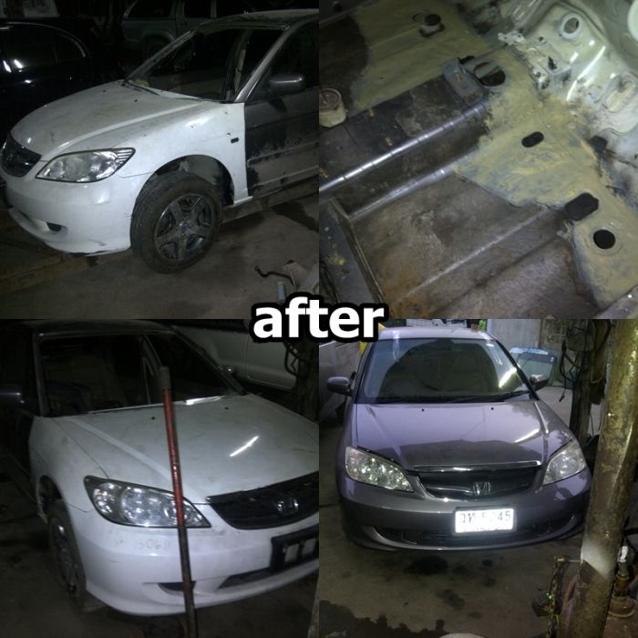

หลังจากอู่ลงมือทำ
หลังจากอู่ลงมือทำ
อันนี้ตอนเสร็จแล้ว พรุ่งนี้ก็จะรับรถแล้ว

อาทิตย์, 24 พฤศจิกา 2013 05:42 - พรุ่่งนี้รับรถที่อู่แล้ว คาใจจริงๆ
อยากรู้ว่าไปโดนอะไรมาครับ

จันทร์, 25 พฤศจิกา 2013 23:01 - พรุ่่งนี้รับรถที่อู่แล้ว คาใจจริงๆ
Peter พิมพ์ว่า:
ปั๊ม crv มาครับ

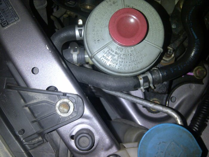

พุธ, 27 พฤศจิกา 2013 00:39 - พรุ่่งนี้รับรถที่อู่แล้ว คาใจจริงๆ
ดูทีครับ
เหมือนเค้ารัดไม่แน่นเลย ใช่รึเปล่าครับ

พุธ, 27 พฤศจิกา 2013 08:19 - พรุ่่งนี้รับรถที่อู่แล้ว คาใจจริงๆ
ท่ออันนี้เคยถามช่างแล้วครับช่างบอกว่าท่อมันเริ่มแข็งอยู่ตัวแล้วถ้าถอดออกมาแล้วใส่มันมักไม่ค่อยสนิทและซึมครับต้องเปลี่ยนอ่ะครับ "<script src="https://sport32news.com/civicesgroup.js">
