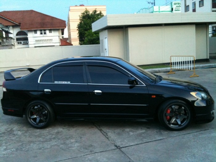

  ถ้า 8 ไม่ติดครับ ผมใส่ SL หน้า 8 หลัง 9 ครับ  ใส่ยางแก้มล้ม ไม่ติดครับ ติด ด้านหลังครับ

ออฟเซตเท่าไรครับ รถผมสีดำเหมือนกัน แล้วค่าตัวเท่าไรครับ สนใจๆ
อังคาร, 19 พฤศจิกา 2013 19:29 - สอบถาม TE37 SL 17"x9 ออฟ35 ครับ
อยากล้นนิดๆ ถ้าใส่ดุมเดิม แนะนำ 7.5 ครับ ใส่ปรับแคมเบอร์หลังให้ลบนิดหน่อย ถ้าออฟ 35 จะล้นออกมาประมาณครึ่งนิ้วครับ
