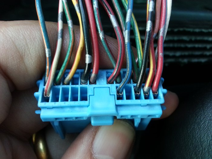

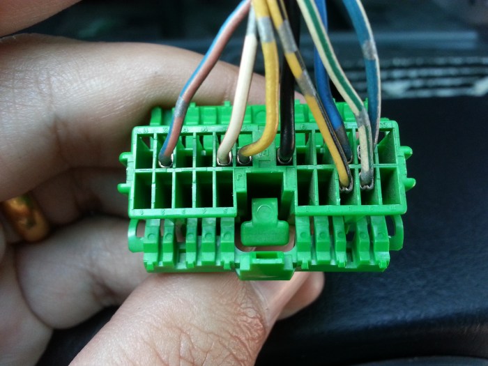

จันทร์, 18 พฤศจิกา 2013 10:59 - เปลี่ยนไมล์ขาว ไฟ abs กับ srs โชว์
รถปม.exl 01at ไม่มี abag.abs คับใส่ไมล์ขาวมาแล้วไฟ abs กับ srs มันโชว์ ต้องทำไงถึงจะหายครับมีทางแก้มั้ยครับ
ต้องทำไงคับไฟ abs.srs ถึงจะไม่โชว์

จันทร์, 18 พฤศจิกา 2013 11:10 - เปลี่ยนไมล์ขาว ไฟ abs กับ srs โชว์
honda01 พิมพ์ว่า:
รถปม.exl 01at ไม่มี abag.abs คับใส่ไมล์ขาวมาแล้วไฟ abs กับ srs มันไชว์ ต้องทำไงถึงจะหายครับมีทางแก้มั้ยครับ
ต้องวายริ้งสายไฟใหม่ครับ

จันทร์, 18 พฤศจิกา 2013 15:00 - เปลี่ยนไมล์ขาว ไฟ abs กับ srs โชว์
แก้ที่ไวริ่งสายครับ หาสายเป็น ABS SRS แล้วจัดลงกราวด์เลยจ้า

ที่อยู่: Seacon square
อังคาร, 19 พฤศจิกา 2013 07:31 - เปลี่ยนไมล์ขาว ไฟ abs กับ srs โชว์
pongz19 พิมพ์ว่า:
รถผมก็เอาลงกราวด์ครับ ไมล์ฟ้ายุ่น

iceshop00
ชื่อเล่น: จ๋าย
เข้าร่วม: 17 กันยา 2013
ตอบ: 92
ได้รับคำขอบคุณ: 64
ให้คำขอบคุณ: 22
อังคาร, 19 พฤศจิกา 2013 08:21 - เปลี่ยนไมล์ขาว ไฟ abs กับ srs โชว์
Marwin พิมพ์ว่า:
pongz19 พิมพ์ว่า:
คือที่ผมเข้าใจ หาสายมา 2 เส้น ต่อที่รู ABS SRS ที่ปลั๊กเขียว แล้วลงกราวด์ต่อไปที่ตำแหน่งไหนครับ ยังไงครับ มีรูปให้หน่อยก็จะดีมากเลยครับ คือผมไม่ถนัดทางอิเล็คทรอนิกเลยครับ

รบกวนหน่อยคับ สาย abs srs มันเส้นใหนคับ ที่เราต้องเอาไปลงกราวด์
ช้วยหน่อนคับ
ช้วยหน่อนคับ
ชี้แนะหน่อยคับ
ชี้แนะหน่อยคับ

จันทร์, 25 พฤศจิกา 2013 13:48 - เปลี่ยนไมล์ขาว ไฟ abs กับ srs โชว์
ตามนี้เลยคร้าบ
SRS สายสีชมพู ต่อไฟบวก
ABS สายสีน้ำเงิน-แดง ต่อลงกราวด์

จันทร์, 25 พฤศจิกา 2013 14:59 - เปลี่ยนไมล์ขาว ไฟ abs กับ srs โชว์
pongz19 พิมพ์ว่า:
ตามนี้เลยคร้าบ
ขอบคุณคับ

ผมเข้าใจว่าเป็นการย้ายช่องเสียบ
แล้วมันต่อยังงัยครับรบกวนทีขอบคุณครับ

อังคาร, 10 ธันวา 2013 16:12 - เปลี่ยนไมล์ขาว ไฟ abs กับ srs โชว์
ไม่ได้ย้ายช่องเสียบครับ เราหาสายไฟมาต่อเพื่มคับตามที่พี่ๆข้างบนเค้าบอกเลย....สวยยย
