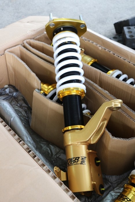

box set
box set
โช๊คหลัง ค่าk 8 ปรับ 32 ระดับ
โช๊คหน้าค่าk 6 ปรับ 32 ระดับ
ตัวมุม Camber
ตัวมุม Camber

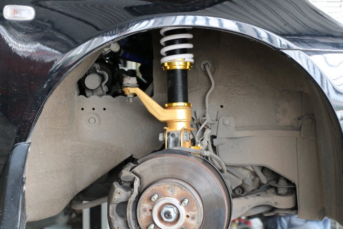

ต่อ
หลัง รูป1
หลัง รูป1
หลัง รูป2
หลัง รูป2
หน้า รูป1
หน้า รูป1
หน้า รูป2
หน้า รูป2
ปรับความสูงกันอีกรอบ

ในกล่องมีตัวปรับมุม camber ด้วยหรอครับ
feeling นิ่มเหมือนโช๊คเดิมมั๊ยครับ ผมกำลังหาโช๊คสตรัคที่โหลดลงมาไม่เยอะ แล้วยังให้ความนิ่มนวลคล้ายรถเดิมอยู่อ่ะครับ

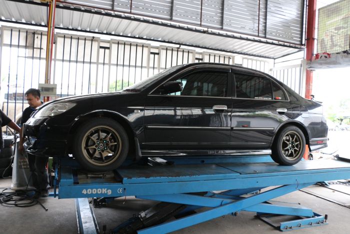

ต่อ2
ตั้งศูนย์
ตั้งศูนย์
บนล้อหน้าซ้าย
บนล้อหน้าซ้าย
บนล้อหน้าขวา
บนล้อหน้าขวา
เสร็จแล้วสูงประมาณนี้เอาลงได้อีกแต่กลัวติดใต้ท้องก็เลยเอาแค่นี้ก่อนครับ
ขอถ่ายรูปกับพี่เจ้าของสถานที่ติดตั้ง คุณหนึ่ง P1Aoto Service

1.ในกลัองไมมีตัวปรับมุน camber ครับซื้อเพิ่ม 2,500 บาท ซื้อแยก 3,000บาท
2.ความนิ่มนวลกำลังทดลอง ของเดิมผมใช้โช็คอัดน้ำมันถ้าตอบตอนนี้จะเร็วไปที่จะตอบเท่าที่รู้สึกตอนนี้กระด้างกว่าอัดน้ำมันนิดหน่อยแต่ผมตั้งระดับที่ หน้า15 หลัง18 (1แข็งสุด32อ่อนสุดคับ)
