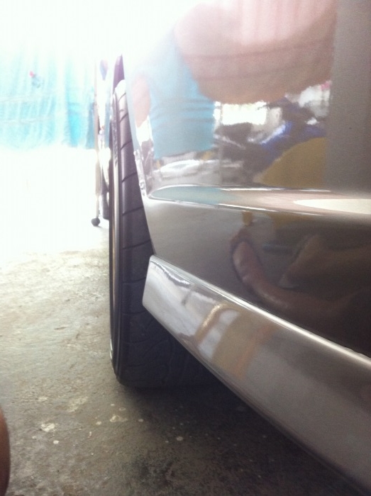

ผมก็สูงขึ้นครับ หลังใส่ 7.5 +30 ยาง 205 ล้อล้นออกมาครึ่งนิ้ว เจียรซุ้มออกไปครึ่งนึง หลบพอดีครับ แต่ถ้า คุณ Khachi ล้อล้นออกมาเยอะกว่าครึ่งนิ้ว คงต้องเจียรออกหมด หรือพับซุ้มก็ได้ครับ
7.5 +30 ยาง 205
7.5 +30 ยาง 205
