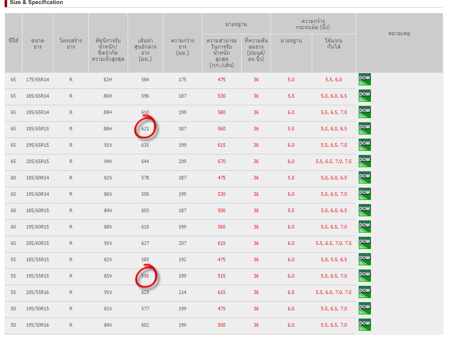

ขอบคุณทุกท่านครับ....เท่าที่ดูเส้นผ่านศูนย์กลางของยางเบอร์ 185/65 จะอยู่ที่ 621 mm.
ส่วน 195/55 จะอยู่ที่ 595 mm. (ผมอ้างอิงจากยาง Bridgestone Turanza AR10) จะเห็นว่ามีส่วนต่างอยู่ 26 mm
หรือ 2.6 cm หรือประมาณ 1 นิ้ว...(ผมคิดมากไปป่าวเนี่ย)
ที่ผมคิดเอาเองนะครับถ้าไม่ทำอะไรเลยเปลี่ยนแต่แม็กซ์กับยาง...คิดว่ารถจะเตี้ยลงนิดนึง(อันนี้ไม่มีปัญหา) แต่ส่วนต่าง 1 นิ้วจะมาเพิ่มตรงชุ้มล้อ ทำให้เกิด gap มากกว่าเดิม....มันจะเป็นแบบนี้หรือป่าวอ่ะครับ หรือผมคิดมากไป 5555+

1 นิ้ว คือ บนและล่างนะครับ
คือ รถ เตี้ยลง ครึ่ง นิ้ว
เพราะฉะนั้น ซุ้มจะห่างเพิ่ม 1/2 นิ้ว หรือ ตาม เลขจิงก็ 1.3 เซน
