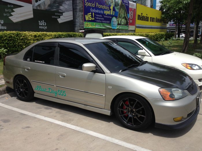

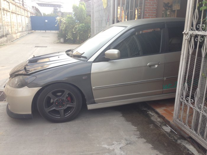

ตามนี้เลยคร้าบบบบ ใช้ไฟแช็คลนเก็บงานเอาครับ
แก้มข้างติดเคฟล่าแบบเงาครับ
งบหมดยังไม่ได้ทำสี เลยแปะแ้ก้ขัดไปก่อนครับ อิอิ
อันนี้ตอนแปะฝาหน้าครับ
แต่ถ้าเปนเคฟล่าตัวเงา จะแปะยากกว่าเคฟล่าด้านครับ
ยากกกกมากกๆๆๆครับ
ยากกกกมากกๆๆๆครับ
