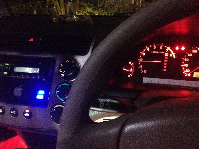

เสาร์, 9 พฤศจิกา 2013 01:34 - ถึงบ้านจอดรถเข้าเกียNกะP รอบขึ้นมาที่เกือบ 2พันทั้งที่ไม่ได้เหยียบคันเร่งครับ
อาการนี้คัยเคยเปนบ้างครับ เพิ่งขับรถมาถึงบ้าน
จอดรถไว้เข้าเกียร์ N หรือ P รอบเครื่องเร่งมาเกือบ 2 พัน
ยิ่งปิด A/C ยิ่งเร่งขึ้นสูงเลยครับ แต่ถ้าเข้าเกียร์D
รอบลงมาอยุที่ 1พันครับ แต่มันก้อยังเร่งอยุดีครับ
เพราะปกติอยุที่ 7-8 ร้อยเนอะ งงเลยเพิ่งเคยเปนครับ
วอนผู้รู้ด้วยนะคร้าบบบ ^^'

อาจจะเปนที่ลิ้นปีกผีเสื้อสกปรกอ่ะคับ ลองล้างลิ้นปีกผีเสื้อดูนะคับ แล้วเอาโซแนคฉีดตามปลั๊กเซนเซอร์ต่างที่เข้าลิ้นปีกผีเสื้อทั้งหมดด้วยน้าคับ
มันจาไล่ความชื้นออกอ่ะคับ
ลองดูวิธีในช่องค้นหาประกอบได้นะคับ
รถผมก็เคยเปนแต่ของผมขับเสดรอบมันสวิงเลย เหมือนคนหอบเลยอ่ะคับ พอล้างเสด ประกอบกลับก้อยังไม่หาย ลองออกไปขับเล่นดูสักพักก้อหายคับ
ยังไงก็ขอให้หายไวๆน้าคับผม
ผิดถูกยังไงขออภัยด้วยน้าคับ

ตรวจสอบปีกผีเสื้ออาจมีเศษอะไรไปิดค้างอยู่และเช็คมอเตอร์เดินเบาดูครับ

เช็คท่อแวคคั่มด้วยคับ...

ตอนนี้อาการนี้ไม่เปนแล้วครับ ซึ่งผมเองก้อยังไม่ได้ไปทำอาไรมันเลย
น่าจะเปนสัญญาณเตือน ของคลัชคอมแอร์ใกล้ไปแล้วนะครับ อิอิ
