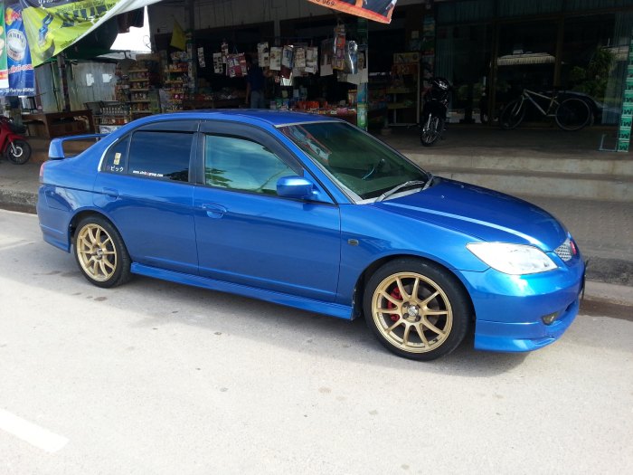

เสาร์, 16 พฤศจิกา 2013 09:45 - เบรคสตรีม 280mm ใส่ es ได้ไหมคับ
เรียบร้อยละคับ

อาทิตย์, 17 พฤศจิกา 2013 09:19 - เบรคสตรีม 280mm ใส่ es ได้ไหมคับ
เบรคสั้นลงกว่าเดิม...คุ้มค่ากับราคา ค่าจาน+ปั้ม=1000-./ค่าแปลงใส่ 1700-./ค่าทำสีแดงร้านเค้าทำให้ฟรีพ่นด้วยกาพ่นสีแจ่มๆ

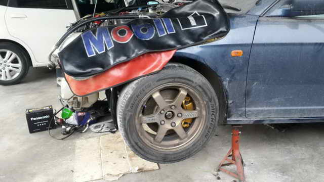

อังคาร, 19 พฤศจิกา 2013 10:42 - เบรคสตรีม 280mm ใส่ es ได้ไหมคับ
stream 282mm & te37 205/55-15
