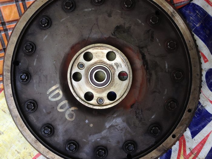

สืบเนื่องมาจากมีเสียงดังโดยไม่ทราบสาเหตุว่าดังมาจากไหน วิเคราะห์ และเปลี่ยนไปก็หลายอย่าง
เรียกว่าจะทั้งหมด แต่สุดท้ายการยกเครื่องลงครั้งที่สามทำให้พบสาเหตุของการดัง พบว่าฟลายวีลร้าว
ซ่อมจนเกือบท้อ เบิกใหม่ราคา 6000 ต้องขอบคุณพี่เม่น es อนาคต k20 มากนะครับสำหรับฟลายวีล b16a
ราคามิตรภาพ สาเหตุการร้าวไม่แน่ใจ เพราะมันเป็นอะไรที่บอกใครก็ไม่อยากเชื่อว่ามันจะร้าวได้ครับ
ที่เห็นเป็นรอยตรงมุมซ้ายครับ

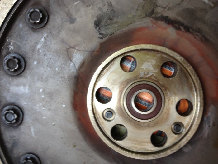

อันนี้มันเริ่มมาเป็นฝั่งตรงข้ามกันแล้วครับ

พุธ, 6 พฤศจิกา 2013 15:28 - ฟลายวีลร้าว มาดูกันครับ
มันมีเสียงดังครับ คล้ายๆกับเอาอะไรเคาะเหล็กดังก๊อกๆ แต่พอเหยียบครัชแล้วเสียงจะหาย แล้วเวลาวิ่งไม่ดัง จะดังตอนถอนคันเร่งเสียงมันจะเหมือนกับชาร์ปละลายเลย สาเหตุคิดว่าน่าจะโดนน้ำเพราะเหล็กร้อนๆเวลาเจอน้ำอาจจะทำให้แคร็กหรือขยายตัวแตกได้

ตอบ ฟลายวีล d16 ครับ ไม่ใช่ b16
ได้รับคำขอบคุณจาก: converse  earnee33  Phetcharat
