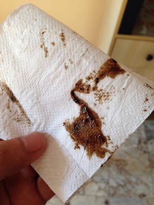

อาทิตย์, 3 พฤศจิกา 2013 08:17 - มีน้ำมันหยด อู่บอกเป็นที่แร๊ค แต่แร๊คไม่เห็นมีน้ำมันหยดเลย รบกวนด้วยขอรับT_T
เช้านี้ก็เลยเอากระดาษทิชชู่ ซับมาดูครับได้มาเป็นสีนี้
สีตามนี้เลยขอรับ
สีตามนี้เลยขอรับ

อาทิตย์, 3 พฤศจิกา 2013 09:46 - มีน้ำมันหยด อู่บอกเป็นที่แร๊ค แต่แร๊คไม่เห็นมีน้ำมันหยดเลย รบกวนด้วยขอรับT_T
สีเหมือนน้ำมันเครื่องครับ

อาทิตย์, 3 พฤศจิกา 2013 15:08 - มีน้ำมันหยด อู่บอกเป็นที่แร๊ค แต่แร๊คไม่เห็นมีน้ำมันหยดเลย รบกวนด้วยขอรับT_T
somchai10 พิมพ์ว่า:
ไม่น่าจะใช่น้ำมันพาวเวอใช่มั๊ยครับ

จันทร์, 4 พฤศจิกา 2013 16:19 - มีน้ำมันหยด อู่บอกเป็นที่แร๊ค แต่แร๊คไม่เห็นมีน้ำมันหยดเลย รบกวนด้วยขอรับT_T
น้ำมันพาวเวอร์ ในกระปุกน้ำมันพาวเวอร์หายรึเปล่าคับ
ถ้าหาย ก้แปลว่าน้ำมันพาวเวอร์มีการรั่วซึม
แต่ถ้าไม่หาย ก้คงเป็นน้ำมันเครื่องอะคับ
