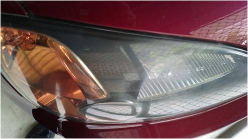

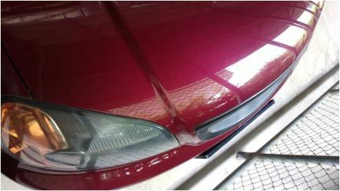

พุธ, 30 ตุลา 2013 22:42 - แนะนำหน่อยครับใส่วันเดียว เซ็งสุด ๆ
ซื้อมาใส่ได้วันเดียว มัวเหมือนรถ 10 ปี จะส่งคืนก็ยุ่งยาก จะใส่ก็อายเขา(เจ็บใจด้วยครับ)
ผมสังเกตุว่ามันมัวจากด้านในยิ่งเปิดไฟหน้าร้อน ๆ ยิ่งมัวหนัก ใครเคยทำหรือแก้ไขได้แนะนำหน่อยครับ คนขาย
คงไม่ค่อยมีเวลา คงลืมผมไปแล้ว จะส่งของมาเปลี่ยนให้ก็เงียบหายไป คงรอขายคนอื่นอยู่
ไฟหน้าขวาครับมัวมาก หน้าซ้ายมีบ้างครับ

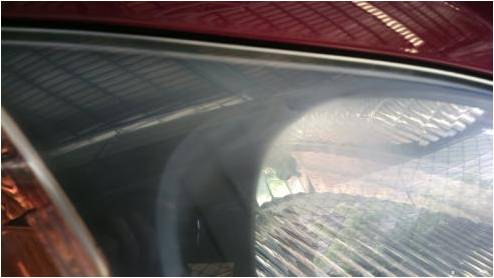

เหมือนกับเอาหมอกไว้ข้างในครับ เช็ดไม่ออกครับ ลองเอาผ้าแหย่เข้าไปเช็คแล้วไม่ออกครับเหมือนคราบแล็กเกอร์ จากการพ่น

อาการนี้มาจากสีพ่นดำ ไม่แห้งสนิทดีแล้วรีบประกบเลนส์คับ พอโดนความร้อนจากแดด หรือหลอด สีที่ไม่แห้งมันก่อระเหยมาติดในโคม ไม่ใช่ไอน้ำ วิธีแก้ ต้องรื้อเลนส์ออกมาแล้วแช่น้ำยา+ขัดออก คงต้องเอากลับไปให้ร้านที่ทำมาแก้หรือเคลมให้อ่ะคับ ผมก่อเคยเจอสั่งกะคนรับพ่นโคมในคลับเรานี่ล่ะคับ เซ็งเหมือนกัน สู้ๆคับ
 ขอบคุณครับ สำหรับคำแนะนำจะลองทำเองครับ ส่งกลับไปที่ร้านไม่รู้ว่าจะได้กลับคืนมาไหม โทรหาหลายครั้งก็ดูจะไม่ค่อยเต็มใจดูแล
เลยเบื่อ ๆ ครับ ก็คนขายในเว็บซ์นี้แหละครับ รูปในโฆษณาใสแจ๋ว (แต่เขาคงลืมบอกว่าจะมัวด้วยน๊ะ) ขอบคุณครับ เอาไว้ว่าง ๆ จะเอาชื่อ
คนขายลงให้ทราบกันครับ

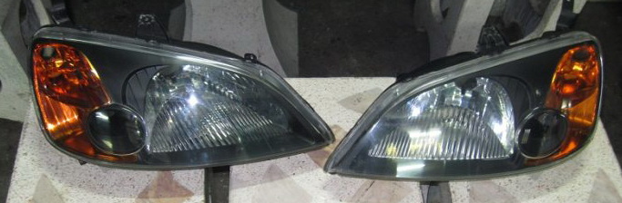

นี่เป็นรูปที่ พ่อค้ารายนี้เขาใช้โฆษณา ขายของครับ
สวยมากครับ
