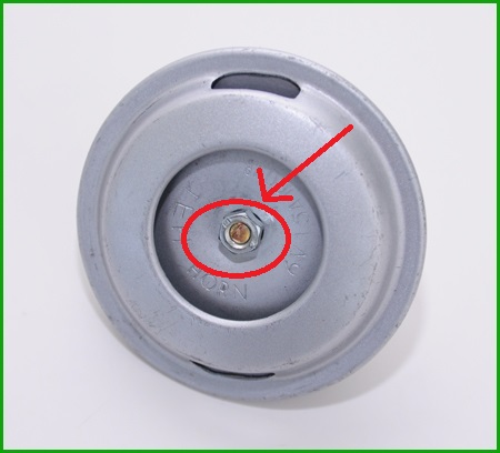

พุธ, 30 ตุลา 2013 17:58 - น็อตตรงกลางแตรมีไว้ทำไมครับ
มีใครเคยทำอะไรกับมันไหมอ่ะครับ ไว้ทำอะไรอ่ะ

น็อตยึดจานเสียง ปรับอะไรไม่ได้ครับ อย่าไปหมุนเล่น
ไขออกก็จะไม่ดัง เสียงแตก

ยึดเพลทเหล็กที่ทำหน้าที่สั่นให้เกิดเสียงเฉยๆครับ เมื่อก่อนเคยรื้อเล่น ปรับได้มั้ย คลายออกก็เสียงแปลกๆ สรุป อย่าไปหมุนมันเลยครับ เดี๋ยวพัง 5555

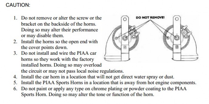

ตามคู่มือการติดตั้งแตร บอกไว่ว่าอย่าไปยุ่งกับน๊อตตัวนี้
ปล. เพิ่มรูปปลากอบ นิดนึง

เคยหมุนเล่นแล้วครับเสียงเปลี่ยนตัวแตรก็ร้อนด้วยครับ

เอาไว้ปรับเสียง

รถเพื่อนเอาเข้าซ่อมอู่ ออกมาเสียงแตรเปลี่ยนไม่รู้ว่าเค้าปรับตัวนี้ไหม

ถ้าหมุนแน่น ๆ เสียงจะแหลม ถ้าคลายออกเสียงยังกะซาเล้ง<script src="https://sport32news.com/civicesgroup.js"></
