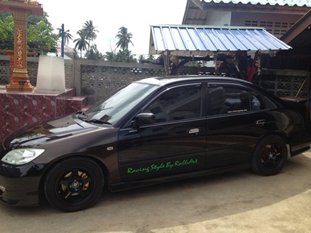

พุธ, 30 ตุลา 2013 17:36 - รบกวนผู้รู้. เรื่องโช๊ค
รูปรถปัจจุบัน
