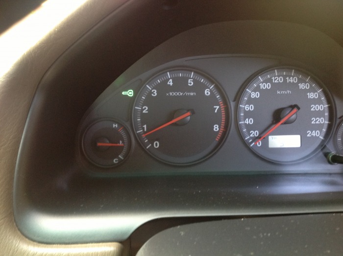

ศุกร์, 25 ตุลา 2013 08:47 - ไฟรูปกุญแจไม่ดับ แต่รถสตาร์ทใช้งานได้ปกติ
ไฟไม่ดับหลังติดเครื่องแล้วครับรบกวนผู้รู้หน่อยครับว่าเกิดจากอะไร
ไฟกุญแจ
ไฟกุญแจ

ถ้ามันสตาร์ทติด คงไม่มีผลอะใรมาก ของผมกระพริบค้างก็ไม่ติด ไม่กระพริบก็ไม่ติด กว่าจะได้ชักกุญแจเข้าๆออก หลายรอบ
        กำลังหาข้อมูลอยู่ครับ

ขอผม กระพริบแล้วก็หายไปอ่ะ รอผู้รู้มาตอบครับบ

ศุกร์, 25 ตุลา 2013 12:00 - ไฟรูปกุญแจไม่ดับ แต่รถสตาร์ทใช้งานได้ปกติ
แบตตารี่เริ่มเซื่อมแล้วครับ เปลี่ยนแบตใหม่ก็หายครับ

ศุกร์, 25 ตุลา 2013 13:12 - ไฟรูปกุญแจไม่ดับ แต่รถสตาร์ทใช้งานได้ปกติ
+100 แบตเตอรี่เสื่อมคับ ของผมเคยเป็นคับ

ศุกร์, 25 ตุลา 2013 18:21 - ไฟรูปกุญแจไม่ดับ แต่รถสตาร์ทใช้งานได้ปกติ
แบตเริ่มเสื่อมแล้วครับ

เสาร์, 26 ตุลา 2013 18:44 - ไฟรูปกุญแจไม่ดับ แต่รถสตาร์ทใช้งานได้ปกติ
แบตเสื่อมครับสังเกตุเพิ่มเวลาปิด-เปิดล๊อคประตูรถกลอนจะขึ้นหรือลงไม่พร้อมกันหรือบางประตูไม่ขึ้นหรือลงไฟไม่ค่อยพอสังเกตุดูประกอบครับ

จันทร์, 28 ตุลา 2013 09:05 - ไฟรูปกุญแจไม่ดับ แต่รถสตาร์ทใช้งานได้ปกติ
รูหลวม หรือเปล่าครับ

จันทร์, 28 ตุลา 2013 14:36 - ไฟรูปกุญแจไม่ดับ แต่รถสตาร์ทใช้งานได้ปกติ
ช่ายๆๆคงเป็นที่แบตครับเพราะผมลองถอดขั่วแบตออกแล้วทำความสะอาดหายเฉยเลยครับ อีกอย่างรถผมจอดไว้เฉยๆๆที่พะเยาเป็นเดือนเลยครับไม่ได้ขับเลย ยังไงขอบคุณครับที่แนะนำ
