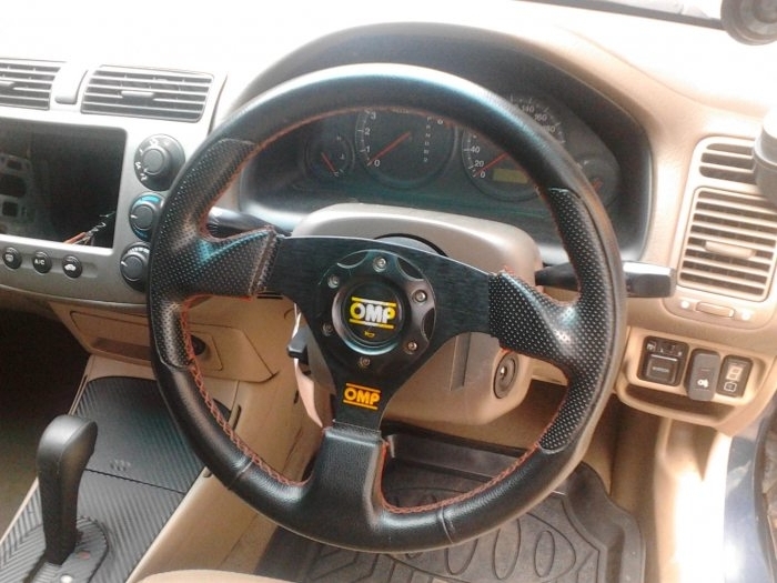

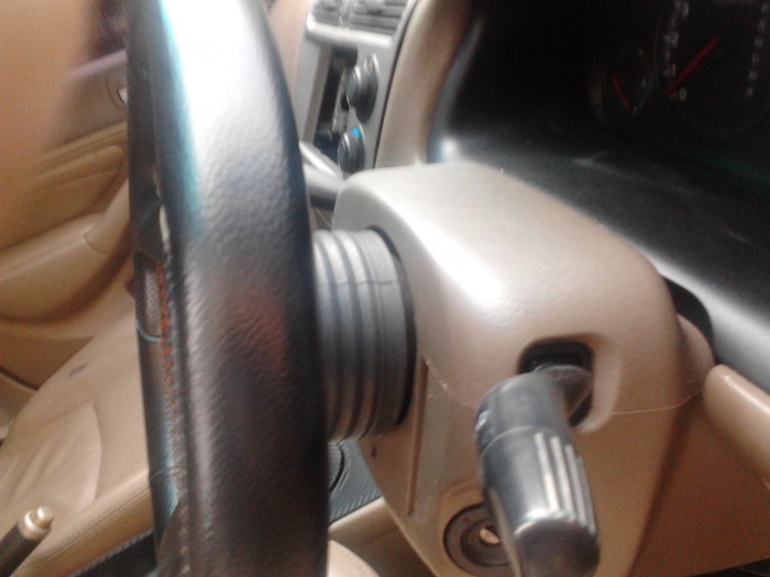

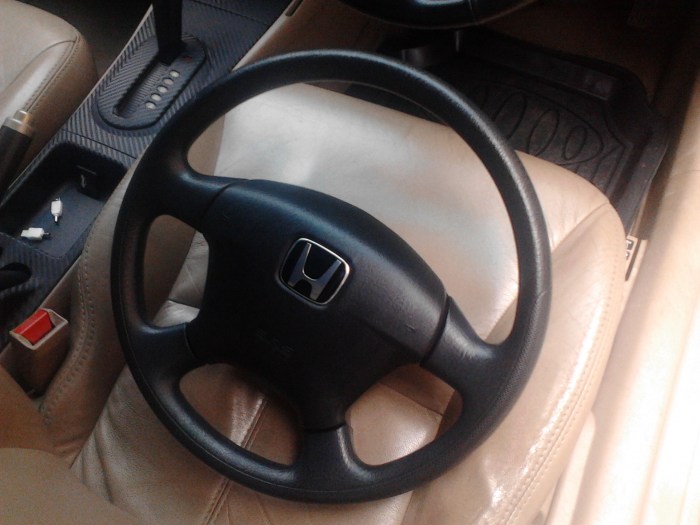

พฤหัส, 24 ตุลา 2013 15:53 - อยากทราบวิธีการใส่พวงมาลัย airbag หน่อยครับ
คือว่าผมเพิ่งซื้อรถมา รถมันเป้นพ่วงมาลัยแต่งมา ผมอยากจะใส่พ่วงมาลัยairbag ผมใส่เองได้ไหมครับแล้วพ่วงมาลัยairbag จะแตกไหมครับ

พฤหัส, 24 ตุลา 2013 17:04 - อยากทราบวิธีการใส่พวงมาลัย airbag หน่อยครับ
1.อุปกรณ์มาครบไหมครับ ถ้าครบก็เปลี่ยนได้ครับ
2.ถอดขั้วแบตเตอรี่(ขั้วลบ)ออกก่อนครับ
3.เข้าไปนั่งที่เบาะแล้วตั้งพวงมาลัยให้ตรงครับ(เน้นว่าต้องตรงจริง ๆ )
4.เริ่มถอดของที่ต้องการออกก่อนครับ(พยายามอย่าโยกซ้ายหรือขวา)
5.ดูด้วยนะครับว่าฐานของขดลวดต่าง ๆ อยู่ตำแหน่งตรงหรือไม่ เนื่องจากชุดคอยล์สปริงของถุงลมนิรภัย
จะต้องนับจำนวนได้กึ่งกลางครับ หากขดลวดไม่กึ่งกลางเวลาประกอบเสร็จแล้วเลี้ยวซ้ายหรือขวาสุด ๆ อาจ
ทำให้ชุดคอยล์สปริงขาด ไฟแอร์แบ็คจะโชว์ (เสียตังค์แล้วครับ)ต้องเปลี่ยนชุดคอยล์สปริงใหม่
แนะนำให้หาคนที่เข้าใจเรื่องคอล์สปริงประกอบครับไม่งั้น ไฟโชว์ครับ+เสียตังค์ด้วยครับ

พฤหัส, 24 ตุลา 2013 18:54 - อยากทราบวิธีการใส่พวงมาลัย airbag หน่อยครับ
ดูแล้วใส่ได้เลยครับเพราะรถน่าจะไม่มี airbag ลองดูถ้าจะใส่ก่อนขันน็อตให้แน่นให้ขับรถให้ตรงแล้วขยับพวงมาลัยสวมลงไปให้มันตรงแล้วก็จอดรถขันน็อตให้แน่น พวงมาลัยก็จะตรง ขับช้าๆนะครับพอประมาณ

ผมว่าดูก่อนดีมั๊ย ว่ารถเจ้าของกระทู้ เดิมมี airbag หรือเปล่า
jackjanza พิมพ์ว่า:
- ถามว่าใส่ได้มั๊ย ตอบ ใส่ได้ครับ แต่สำหรับพวงมาลัยมี airbag ต้องมีเคเบิ้ลรีลมาให้ด้วยนะครับ ไม่งั้นเสียบแตรไม่ได้
- ถามว่า airbag จะแตกมั๊ย ไม่แตกหรอกครับ และไม่จำเป็นต้องถอดขั้วแบตนะครับ
