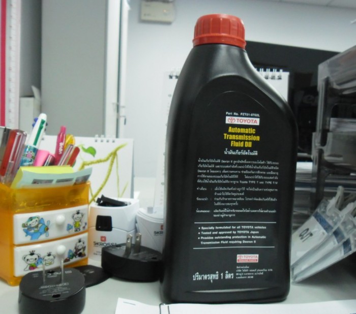

ยี่ห้อนี้ใช้กับรถเราได้ไหมครับ
น้ำมันพาวเวอร์แห้งจึงวานพี่ที่บริษัทไปซื้อให้ได้ของโตโยต้ามาซะงั้น ไม่มั่นใจว่าใช้ด้วยกันได้ไหมครับ
มันก็ระบุนะว่าของโตโยต้า

น้ำมันเกียร์นี่ครับ ส่วนตัวผมว่าน่าจะใช้ได้นะถ้าไม่มีจริงๆ แล้วรีบขับไปเปลี่ยนถ่ายเพื่อความสบายใจน่ะครับ รอผู้รู้ท่านอื่นมาเสริมอีกทีนะครับ

น้ำมันเกียร์กับน้ำมันพาวเวอร์ของ Toyota เป็นตัวเดียวกันนะครับ ถ้าใส่ที่กระปุกปั้มพาวเวอร์น่าจะไม่เป็นอะไรนะครับ แต่ถ้าใส่ที่น้ำมันเกียร์ ไม่แนะนำครับ

ใช้ได้ครับแต่ไม่ดีที่สุดอาจมีผล ซีล โอริง ในระยะยาว
ใช้ตรงรุ่นดีกว่าครับลองเปลี่ยนร้านดูน่าจะหาไม่ยากครับ

ผมใส่น้ำมันเกียร์ออโต้แทนวิ่งมาจะปีเเล้วยังปกติครับ แต่ถ้าหาน้ำมันพาวเวอร์ได้ก็จะเป็นการดีกว่าครับ

มันก้อตัวเดียวกันไม่ใช่เหรอครับ เกียร์ออโต้กับพาวเวอร์

น้ำมันเกียร์ ชื่อว่า ATF Honda น้ำมันเพาเวอร์ ชื่อว่า PSF-s
ของ H แยกนะครับ แต่การเลือกใช้งานต่างยี่ห้อ ขึ้นอยู่กับประสปการณ์ ครับ
