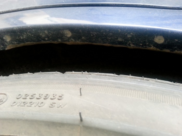

พุธ, 23 ตุลา 2013 22:03 - เซ็งครับ ล้อล้นแล้วติดซุ้ม ทะเลาะกะพ่ออีก
ที่เคยตั้งมู้ไปหลายๆอัน ถามเรื่องแม็ก ยาง XXR527
ตอนนี้ใส่แคมเบอร์ เพราะล้อมันหุบเข้าไปจนยางเน่าไปล่ะ 2 เส้น
เอายางรองหน้าหลัง ทีนี้มันเด้งมาก เวลาจั้มเนิน ล้อหลังติดซุ้มด้วย
ผมจะไปพับซุ้มตามที่ได้ข้อมูลมา อุดดิตไม่มีร้านไหนรับทำอีก
แถมพ่อไม่ให้ทำ จะให้ไปใส่สปริงเดิม แก้ปัญหาล้อติด กลายเปนว่าทะเลาะกัน
เพราะเมื่อก่อนผมไปเปลี่ยนสปริงโหลด โดยที่พ่อไม่รู้ เซ็งเข้าไปใหญ่
เด๋วถ่ายรูปมาให้ดูครับ มันมืด ล้อกระเเทกซุ้ม จนเหล็กพับไปล่ะ เสือกเปนข้างเดียวด้วย

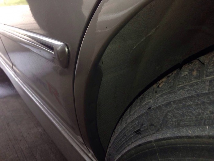

เปลี่ยนใส่ยางดึงคับ หลบแน่
Arthur4344
ชื่อเล่น: อีอด อ๊อด
เข้าร่วม: 30 เมษา 2012
ตอบ: 1667
ได้รับคำขอบคุณ: 3337
ให้คำขอบคุณ: 1040
ที่อยู่: มหาชัย

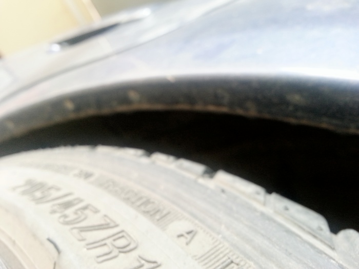

ศุกร์, 25 ตุลา 2013 18:25 - เซ็งครับ ล้อล้นแล้วติดซุ้ม ทะเลาะกะพ่ออีก
พับซุ้ม แบบนี้ครับ
ได้รับคำขอบคุณจาก: underhill  Doraeman
