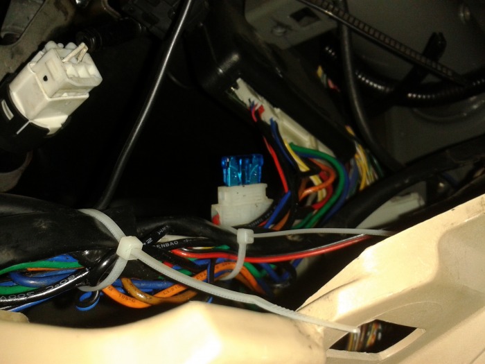

ลองหาดูฟิวส์ของกล่องกันโขมยดูก่อนครับ ของผมเคยเป็นฟิวส์ขาด กดรีโมทแล้วไม่มีการตอบรับใดๆทั้งสิ้น

ที่ที่ฟิวส์อยู่มี 2 ที่ ใต้พวงมาลัยและใต้กระโปงหน้าซ้ายมือเรา ในนั้นจะบอกรายละเอียดของตำแหน่งฟิวส์ไว้ที่ฝาครอบครับ

เจอแล้วคับตัวต้นเหตุ เป็นฟิวส์จริงๆ อยู่ตรงใต้พวงมาลัย เป็นของชุดกันโขมยคับ ซื้อมาเปลี่ยนแล้ว ราคา 3 บาทเอง
ขอบคุณมากครับที่ช่วยไขปัญหา ระบบล็อกใช้งานได้ปกติ แต่ก็ยังเหลือเรื่องเครื่องเสียงที่ปิด-ถอดกุญแจแล้วไม่ดับครับ
มีใครเคยเจอปัญหานี้รบกวนชี้แนะด้วยครับ
ตัวต้นเหตุครับ ( 3 บาท )
