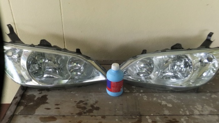

อังคาร, 22 ตุลา 2013 11:02 - แก้โคมตาเหยี่ยว ลอก แต่ไม่หมอง ชาวES ใช้อะไรครับ สุดท้าย น้ำมันเบรคครับ
 ปัญหาคือโคมลอก เป็นวง ๆ ๆ  ES แดนสะตอ  ขอคำแนะนำหน่อยครับ
 DIY แบบดิบ ๆ    แต่ถ้าหมดหนทางแล้ว ลองดูนะครับ
ขัด ๆ ๆถู ๆ ๆ+ขูดกับเล็บ น้ำมันเบรค ยี่ห้ออะไรก็ได้ แล้วก็ล้างน้ำ เหลือเชื่อ หายครับ   เป็นทางเลือกอีกทางครับ

tukkang พิมพ์ว่า:
 ปัญหาคือโคมลอก เป็นวง ๆ ๆ  ES แดนสะตอ  ขอคำแนะหน่อยครับ
ลองใช้วิธีขัดดูยังครับ

N_J Civic พิมพ์ว่า:
tukkang พิมพ์ว่า:
ขัดเองแล้วครับ แต่ยังมีรอยตรง น่าจะแล็กเกอร์ เป็นวง ๆ ๆ หรือว่า ขัดน้อยไป  ขอบคุณมากครับ

อังคาร, 22 ตุลา 2013 11:08 - แก้โคมตาเหยี่ยว ลอก แต่ไม่หมอง ชาวES ใช้อะไรครับ สุดท้าย น้ำมันเบรคครับ
ผมใช้ เบอร์1000 และตามด้วย เบอร์ 2000
และขัดหยาบต่อด้วยขัดละเอียด
และแอมเวย์หรือกาน่าก็ได้ตามแต่
ถ้ามีเครื่องขัดจะดีมาก
ถ้าจะรองทำเองหรืออีกอย่างก็ไปเสียเงินจ้างเอาคับ
ได้รับคำขอบคุณจาก: tukkang  N_J Civic

tukkang พิมพ์ว่า:
N_J Civic พิมพ์ว่า:
tukkang พิมพ์ว่า:
อยู่มุมไหนของโคมเหรอครับ
++1

อังคาร, 22 ตุลา 2013 11:18 - แก้โคมตาเหยี่ยว ลอก แต่ไม่หมอง ชาวES ใช้อะไรครับ สุดท้าย น้ำมันเบรคครับ
 ขั้นตอนผม เหมือนคุณTIV แต่จะต่างกันที่ไม่มีเครื่องขัด ใช้ เครื่องลงwax ธรรมดา เลยเป็นรอย และวงลอกยังไม่หาย บอกตรง ๆอยาก diy เอง ครับ (ปล. เคยได้ยินว่า หากใช้น้ำยาเคลือบโคมแบบsilica  โคมจะสวย ซื้อที่ไหน บ้าง)
ขอบคุณ คุณ tiv และ เน่ห์ ครับ

อังคาร, 22 ตุลา 2013 11:44 - แก้โคมตาเหยี่ยว ลอก แต่ไม่หมอง ชาวES ใช้อะไรครับ สุดท้าย น้ำมันเบรคครับ
[quote="tukkang"] ขั้นตอนผม เหมือนคุณTIV แต่จะต่างกันที่ไม่มีเครื่องขัด ใช้ เครื่องลงwax ธรรมดา เลยเป็นรอย และวงลอกยังไม่หาย บอกตรง ๆอยาก diy เอง ครับ (ปล. เคยได้ยินว่า หากใช้น้ำยาเคลือบโคมแบบsilica  โคมจะสวย ซื้อที่ไหน บ้าง)
 [/quote
ผมก็ไม่มีเครื่องขัดคับมือล้วนๆแต่ผมมีโคม 2 ชุด
ขัดวันละนิดวันละหน่อยเกือบเดือนกว่าจะเสร็จถ้ายังเป็น
แบบที่บอกผมว่ายังขัดไม่หมดสงสัยต้องจัดอีกรอบ

tukkang พิมพ์ว่า:
N_J Civic พิมพ์ว่า:
tukkang พิมพ์ว่า:
คราบที่ลอกออกมันใช่แล็กเกอร์หรอกครับ มันเป็นน้ำยา HARD COAT มีไว้เพื่อกัน LEND เป็นรอย

พุธ, 23 ตุลา 2013 00:49 - แก้โคมตาเหยี่ยว ลอก แต่ไม่หมอง ชาวES ใช้อะไรครับ สุดท้าย น้ำมันเบรคครับ
ผมใช้ เครื่องฉีดน้ำ hi pressure 200 bar ปรับหัวบาน. ฉีดใส่ลอกหมดเลย.
แต่ไม่แนะนำนะครับ. พลาดไปโดนจุดอื่น. สีมีลอก. อันตราย

พุธ, 23 ตุลา 2013 14:04 - แก้โคมตาเหยี่ยว ลอก แต่ไม่หมอง ชาวES ใช้อะไรครับ สุดท้าย น้ำมันเบรคครับ
Tiv พิมพ์ว่า:
+1  ตามนี้เลยครับ ใสปิ๊ง ผมทำมาแล้ว
