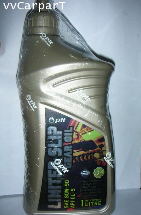

อังคาร, 22 ตุลา 2013 11:42 - โดนใส่น้ำมันเกียร์ ไม่ตรงตามความต้องการ
ปตท. LIMITED SAE 80W-90 API GL
ลองดูครับ ผมใช้อยู่
น้ำมันเกียร์สำหรับหล่อลื่นระบบเกียร์ธรรมดาและเฟืองท้าย ปตท. ลิมิเต็ด สลิป SAE 80W-90 API GL-
